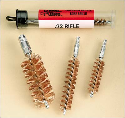

Spíš marně hledám - někdo si na střelectví strašně pochvaloval skoro nezničitelné a skvěle fungující forsforbronzové kartáčky - firmu si nepamatuju a ten příspěvěk zaboha nemůžu najít. Kdyby autor náhodou četl a vzpomněl si, budu rád

Tady jsou ty kartáčky
http://secure.armorholdings.com/kleen-b ... ct348.html
Ale sehnat je, byl celkem problém. Ale v Praze sem nesháněl, jen v Brně . Jsou opravdu super, ale nezničitelné rozhodně ne.

jj tyhle jsem měl taky rád, obvykle jsem na ně chodil do Alfaproj

Závity kartáčků jsou bohužel palcové, chce to redukci.

Hand píše:Závity kartáčků jsou bohužel palcové, chce to redukci.
Pasuje to na tyčku od Glocka
