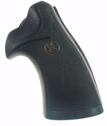

Ještě je rozdíl zda je tvar rámu (rukojeti) "squarebutt" nebo "roundbutt". A Astra 960 má "squarebutt". Na Astru sice střenky Pachmayr pro SW pasují, akorát šroubek je moc uprostřed. Takže je blízko pera kohoutu a když to je originál ( M4 ) tak nejde střílet. Musí se dát M 3 a pak to funguje. Originál střenky Astra mají ten šroubek víc dozadu než SW (asi 5 - 10 mm). Takže už mám dvoje střenky Pachmayr na SW, jedny tam byly slepeny a bez šroubku, druhé mám tedy se šroubkem. Originální dřevěné jsou navíc o něco menší, takže jdou lépe sevřít v menší ruce a navíc je hlaveň níž ( k ruce). S těmi Pachmayr je hlaveň dost vysoko, asi o 1 - 1,5 cm. Možná to má nějaký vliv, možná to revolver víc po výstřelu "vyvrací" dozadu. Našel jsem ještě střenky Hogue https://gun.cz/Pazby-pazbicky-a-strenky ... quare-butt ale jestli by se tím něco vyřešilo a hlavně zda by tam šly nasadit, to nevím. Tohle tam bylo při koupi https://www.eshop-corrado.cz/p/strenka-gumova-pro-sw/ a tohle je tam teď (akorát že tam je otvor pro šroubek) http://www.zbranebrymova.com/foto/3356.jpg .

Dnešní zjištění. V pažbičkách Pachmayr je plech. Tedy nebude problém si otvor pro šroubek vyvrtat v místě kde ho má Astra. A ten původní zaplnit a zalepit. Co si člověk nedodělá sám to nemá. I když přitom občas i něco pokazí.... :wink:
