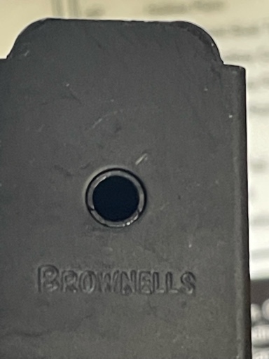

Díky za ukázání cesty, koukám, že na Brownells mají přímo buffer FM-9 určený pro pistolové konverze AR-15, cena 700,- Kč je velmi pozitivní...

Je to lower Norinco, o pružině nevím nic a na bufferu jsem nic nenašel, tak jsem ho zkusil zvážit na elektronické kuch. váze, protože lepší je i s přebíjením půjčená, a ukázalo mi to 86 gramů...je to možné ??
