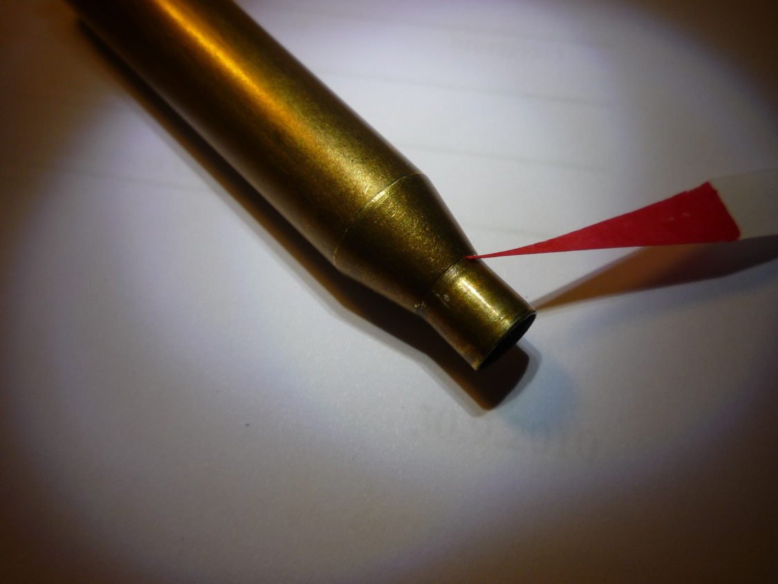

Matrice v lisu je nastavená správně - tak jak uvádí výrobce. Nábojnice jsem poměřil a vypadá to takto:
Překalibrovaná nábojnice je větší na přechodu - rozměr H1 cca o 0,2mm t.j. cca 7,7 mm originál má rozměr H1 něco málo pod 7,5mm. na fotografii nábojnice je vidět kruhový otlak od přechodu nábojové komory. Nutno dodat, že některé vystřelené také nejdou dovřít, ale je jich málo. Foto 2 ukazuje o kolik nejde zavřít zbraň - někdy chybí jen pár mm a jindy toto. V každém případě jsem z toho jelen.

Tam kde ukazuješ na fotce je sice ostrá hrana, ale je temná a bez oděru. Co ale vidím, je lesklý oděr na přechodu tělo/ramena nábojnice. Formátuješ FL a nebo jen krčky?
