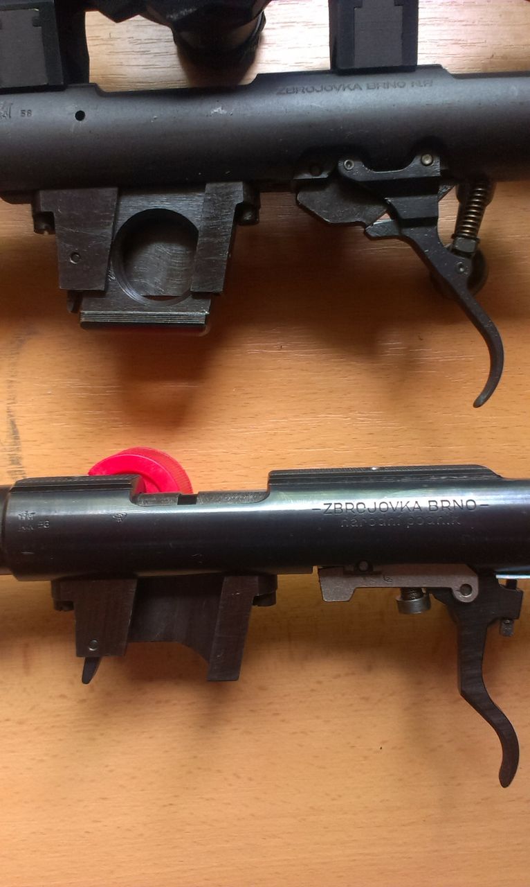

Re: ZKM 455
Sice nevím, co je cílem tohoto vlákna, ale přidám fotku spouští ZKM 456 mod.4 a 455 mod.3

Re: ZKM 455
Nechci se tu hadat. ale podle okynka a spoustaku to vypada na 456, model 4.
455 mod. 3 mela pouzdro zaveru a zaver s pojistkou (otocena o 90° ) jeste jako 451, z ktere vlastne vychazela.
Mel jsem obe, ale kvuli vaze uz mam jen 451 a 452, takze to neporovnam.
