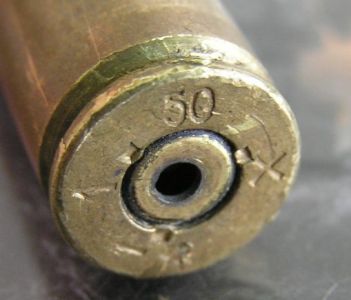

V neděli jsem byl s M76 ne střelnici. Chtěl jsem střílet na 100 m bez optiky, jen tak pro zábavu, proto jsem vzal méně hodnotnou munici od Hermexu. Obvykle používám srbskou munici První Partizan za cca 14 Kč. Hned první rána s Hermexem zasekla zápalník. Takhle to vypadalo.
Prostě díra jak od vrtačky. Zbytek kalíšku zápalky se dostal pod jehlu zápalníku a znehybnil jej. Další rána nevyšla. Tenhle problém jsem již řešil s prodejcem 2x. Poprvé se upravoval tvar zápalníku, podruhé zkracoval (asi málo), tohle byla další závada.
Tak zpátky do garáže, rozebrat, rozčepovat, vyčistit. Když už to bylo rozebrané, tak jsem špičku trochu ubral smirkem 300 a doleštil 1000, zda jsem zachoval správný tvar nevím.
Jak má vypadat správný tvar zápalníku, aby neprorážel a spolehlivě inicioval? Jsou na to nějaké měrky????
Funkci zbraně jsem přezkoušel na střelnici až pár minut po západu slunce. Už bylo šero, viditelnost mizerná. Terč mez. pistolový na 100m s otevřenými mířidly 5 ran. Puška fungovala dobře (už jen náboje ze Srbska) a byl jsem mile překvapen. Zásahy v horní části černého s rozptylem cca 10 cm. Z sa. 58 by to bylo dvojnásobek. Nespolehlivá zbraň, ale holt přesná.

První závada a první rána byla s Hermexama a Sel+B, druhá závada s PP , které mají tvrdší zápalky.
...až se člověk diví, že to prošlo zkušebnou
50 let staré střelivo bych do pušky nedal, ale 58 let staré, to jó
