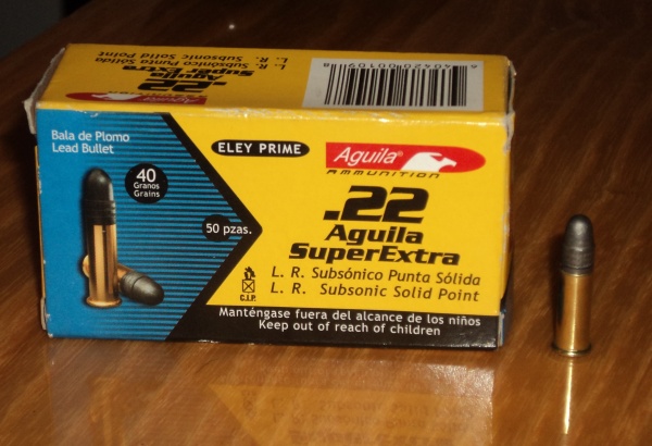

Tak jsem se dnes dostal k menšímu "testu" mého TPH vzhledem ke spolehlivosti střelby s různým střelivem ráže .22LR.
Nakoupil jsem před časem u Brymové náboje a dnes konečně na AVIMU vyzkoušel s následujícím výsledkem:
1) SB Standart - poměrně spolehlivá funkce, ze 100 nábojů 2 selhání při odpálení. Na následující DA normálně vystřelil. Ten druhý selhač byl už v hodně zasviněné pistoli. S těmito náboji jsem střílel i dříve (cca 300ks) a závadu si nevybavuji.
2) SB Club - jen 50ks, ale naprosto bez problémů
3) GECO Pistol 2,6g/40gr - ze 40ti nábojů 3x selhání při odpálení. Na DA výstřel odpáleno. No, nic moc.
4) TopShot Competition standart velocity 2,6g/40gr. - 50ks. Při poslední serii neodpálil 3.náboj. Na DA normálně odpáleno, jinak bez problémů.
5) Aquila super extra subsonic - katastrofa. Pistolka již byla hodně zanesená, ale tohle jsem nečekal. Prakticky 50% závadovost, zejména problém s přebíjením.
6) ELEY sport - tento náboj jsem zkoušel již dříve a měl jsem s ním problém s odpalováním. Závadovost byla cca 20%.
Takže statisticky nic moc. Všechno výše uvedené střelivo v mém Rugeru KMK 512 chodí naprosto bez problémů, ale to je jiná konstrukce.
Samozřejmě je možné, že v mém TPH je nějaká vada, to nemohu vyloučit. Na druhou stranu SB Standart a zejména CLUB fungují super (i v zasviněné pistoli) a dokonce i levné TopShot vypadají poměrně slušně. Jakmile jsem ale začal používat cokoliv s nápisem ELEY (Sport a Aquila) případně slabší náboje Aquila, nastal problém.
Zastřílel jsem si krásně, ta přesnost krátké hlavně je pro mě vždycky znova příjemné překvapení. Na sebeobranu to asi nebude, i když ta titěrnost pistolky by byla na nošení maximálně pohodlná. Na střelnici k vyblbnutí je perfektní.
