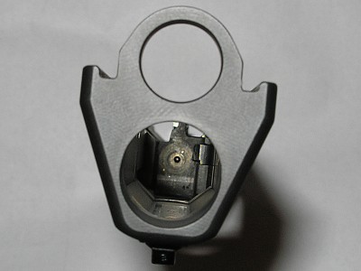

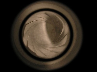

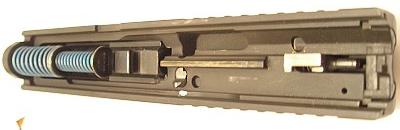

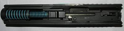

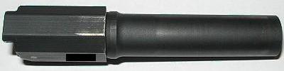

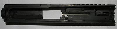

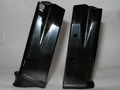

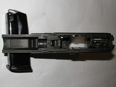

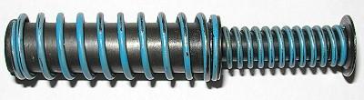

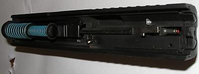

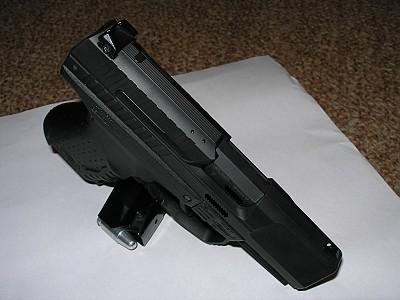

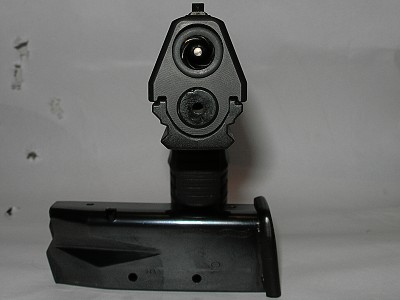

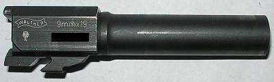

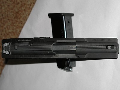

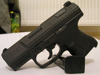

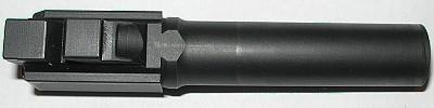

Jak si můžete povšimnout, jedinou vnější známkou používání je oleštění uzamykací části hlavně svrchu, jedinou vnitřní známkou je pak oleštění kolem okénka záchytu závěru. Zbraň není mlsná na náboje - bez jediného selhače 200 Ks SB Subsonic, 200 Ks Magtech Subsonic, 100 Ks SB Nontox, 500 Ks Limitů, 50 Ks MMS. Nějak mi nejde úplně vyčistit mosaz z vývrtu (zbytky jsou vidět na obr.) Z boku je vidět mezerou mezi hlavní a závěrem přítomnost náboje, možná je to záměr, fakt nevím. Zbraň je vybavena oválným tlačítkem vypouštění nataženého úderníku, červenou koncovkou úderníku (výstražníkem) a červenou značkou která se zviditelní zaskočením drápku vytahovače za okraj nábojnice. Zbraň je vybavena stavitelnými plastovými mířidly s bílými body a sadou 4 různě vysokých mušek, 2ma 10ti rannými zásobníky (krátký + s vybráním pro malík), imbusem a celkem 2ma výměnnými hřbety rukojeti. To vše v plastovém kufříku s plastovým vytěrákem. Podle lidí, kterým jsem ji půjčil na ráži 9 mm Luger dost kope (nabitá váží cca 775 g). Jediným problémem je vratná pružina. Trvá mi při sborce asi 10 minut než ji zcela vyladím (záleží totiž zároveň jak na pootočení obou pružin, tak na pootočení celku při vkládání do závěru) V krajním případě se může stát, že okénko záchytu závěru nedotáhne až na páku záchytu závěru - toto přisuzuji mírnému zlomení pružiny a drhnutí koncovky pružiny o zůžení v plastovém rámu (mezi mřížkováním pod hlavní a předními kolejničkami). Je to taková divná závada - reklamovat, nebo ne ? Spoušť špiní z boku zejména po střelbě náboji z Limitu.

To rozhodně reklamuj. Dělá to na mě dojem, že se celá sestava "zlomí" a přiskřípne jeden nebo víc závitů vnitřní pružiny. Každopádně je to špatně a i když by se nemělo poškodit nic víc než plastová vodítka, je to závada a může způsobit problém. K nošení to z hlediska spolehlivosti nevyhovuje ani omylem.
Snaž se trvat jen na výměně sestavy pružiny, ne že si krochnu vezmou a měsíc se na ni budou koukat ve vitríně a pak to stejně vymění.
Jen mě udivuje, že se P99ky pořád ještě prodávají pod značkou Walther, když je už dávno koupil Umarex a podle toho, že neznám nikoho kdo by s P99kou nebo P22kou neměl problém se to na kvalitě projevilo.

S těmi závity a zalomením máš určitě pravdu, než "vyladím" pružinu při sborce tak aby šla naprosto tiše a hladce, tak mi při natahování skřípe, pokud rovnou někde v polovině dráhy neškobrtne a pak pokračuje dál.
