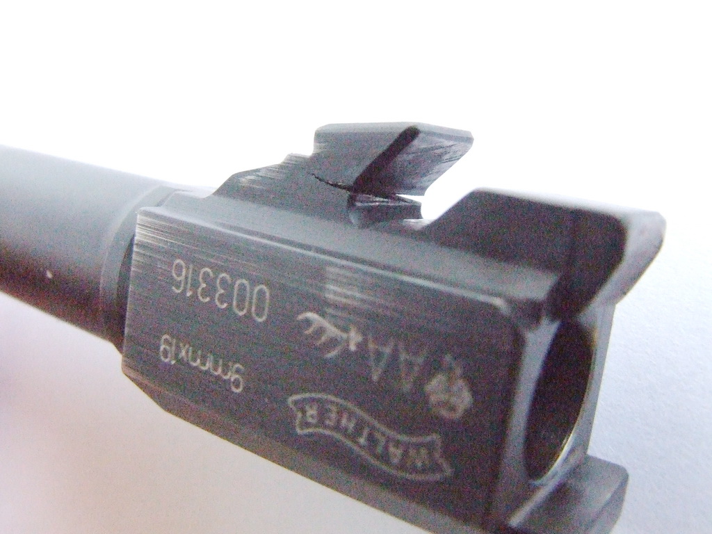

P99 první serie. Prasknul hák na hlavni, už na druhé, ve stejném místě. cca po 3000 ranách. Kvér bez úprav, pružiny originál.. Střelivo přebíjené, 123gr RN teflon, faktor 128, občas origo SB.
Proč ?
Proč ?
Re: Walther P99
Chybka v matrosi, blbe zpracovany, blbe opracovany s nejakym vrubem ev. spasovani na pykacu...
Moznosti dost. Kazdopadne vysledek k nasrani a rozhodne duvod k reklamaci.

Re: Walther P99
bohužel na reklamaci je to starý. Je to první serie. Hlaveň měnili přímo v Ulmu ale už jsou to nejmíň 4 roky. Jediný čeho jsem si všimnul pod pořádnou lampou že hrana kulisy v rámu je trochu obouchaná do kulata ale přijde mi to jako běžný opotřebení. Kvér má nalítáno celkem asi 7tis.

Vejr: Jinak me asi kdyby rupla uz druha hlaven, tak s tim caknu nekde do pole
Na kolik prijde nova hlaven, jen tak pro predstavu ?
Vejr - Častý návštěvník
- Příspěvky: 611
Re: Walther P99
lauf s kulisou 7400,-
Proč praskla ta druhá hlaveň už vím, vyměnila se hlaveň a kulisa ne, fabrika postupně měnila geometrii háku na hlavni, sice jen nepatrně ale časem to ulítlo. Ta nová hlaveň má taky trochu jinej tvar. Zejtra to vyfotím Kdybych na Walthera nebyl zvyklej a dělal se jinej kvér s tímhle vypouštěním zásobníku tak letěl do šmelcu. Ale mě to vyhovuje, vypouštím šuplík ukazováčkem.
