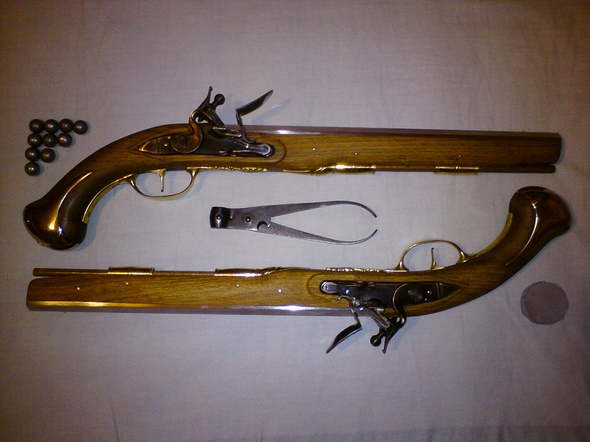

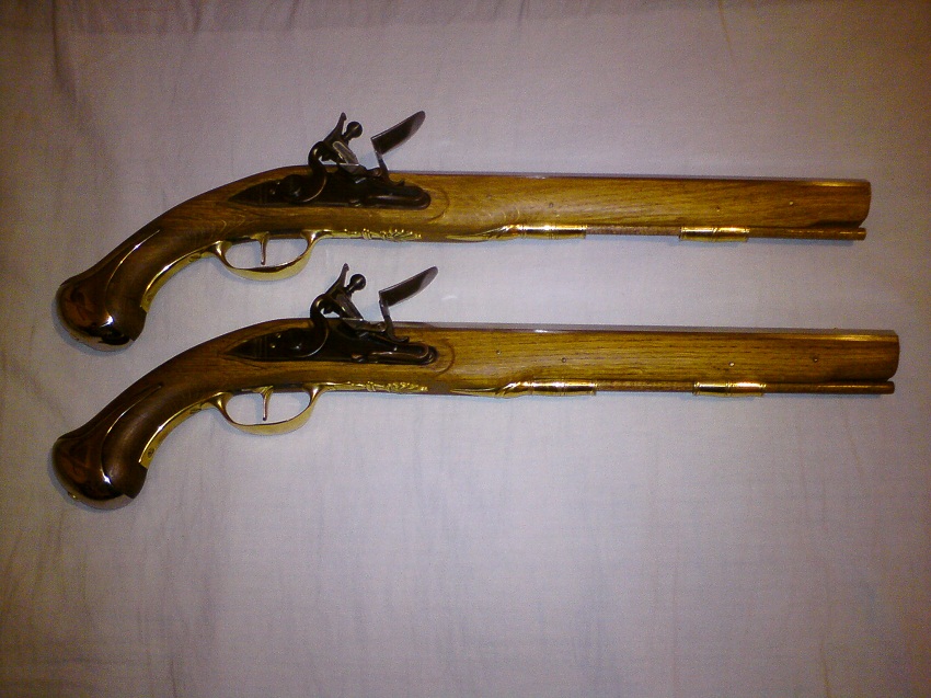

Re: Výroba predoviek a zadoviek - Black Powder Only
Tak, damy su hotove........uz len vyrobit kazetu, v ktorej budu.......

Škoda, že jsou to dámy... Kdyby jsi měl páreček, mohl jsi se časem dočkat třebas malého derringerku...
Moc pěkné...

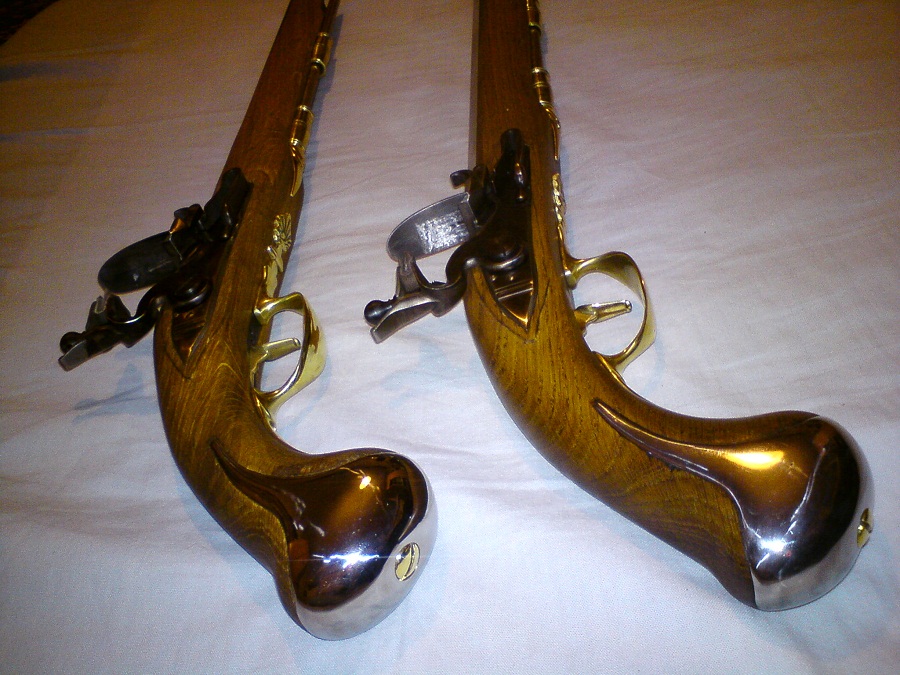

To kování je domácí výroba?
Možu se zeptat na náklady - teda ty placené, né vlastní práci.
Taky o něčem uvažuji, ale ta cena za zámek od DP to posouvá někam jinam.
Kovanie na pazbe je domaca vyroba, som to musel zvarat z viacerych kusov, z nerezu. Zbytok (mosadz. garnitura) je z www.TrackOfTheWolf.com Cenove naklady - na jednu pistol do 300 Euro Zamok od Pedersoliho by som uz nebral, je kvalitny, ale zbytocne drahy, je vyhodnejsie objednat vsetko z Tracku, nez dolar vystupa hore
