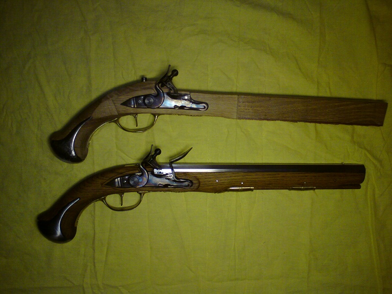

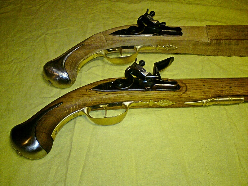

Vzdy som chcel parove jazdecke kresadlove pistole z poloviny 18.stor. Zacinam si plnit svoj sen......Cal. 15,4 (hladky vyvrt,vyvrt od P.Kuny), garnitura z TrackOfTheWolf.com, zamok JAGER od Pedersoliho, zbytok made in home. Dokoncujem este druhu a caka ich tormenancna skuska. Prvy snimok pre porovnanie s Deringerom .45 od Ardesy

Noooo, pekneeeee a zaujimave.
Ked ma niekto na to cas a este to aj vie, tak vysledok stoji za to.
Vies to aj nejako casovo odhadnut, kolko Ti trvalo spravit tu prvu pistol?

Uuuuf, cisteho casu asi dva tyzdne po osem hodin denne, ale v reale dva mesiace
Pracovne povinosti, ostatne zaujmy, rodina.......

musim ta aj ja pochvalit, si pokrocil... inak ked som to drzal v ruke, nic pre sucharov, je to poriadny kusisko zbrane...
ked dojde municia mozes to kludne pouzit na zhodenie protivnika s kona...

Velmi pěkné, nádherné až dokonalé!
PS nechceš si se mnou vyměnit ruce? nemám je tak šikovný, zato mám revma
