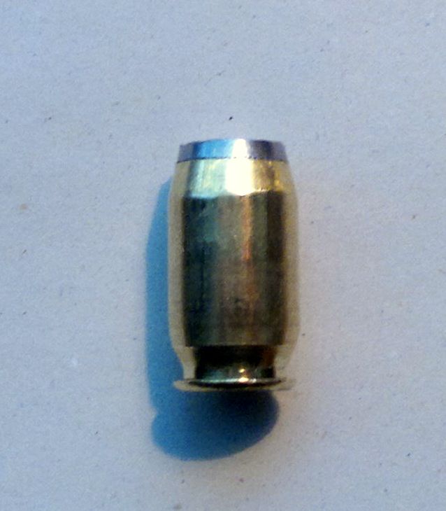

Tak dnes odzkoušeno. Nakonec jsem ještě nějaký přidělal, takže nakonec zkoušeno 17 kusů. Rozptyl na to, že jsem navážku hodil od oka (30grs AcuNo9) cca 7cm (50m). Byly k dispozici i hradla, V2 Φ 495m. Rozdíl mezi nejpomalejší a nejrychlejší 17m. Znovu jsem vyzkoušel i ty s "obří" dutinou z předchozí schránky. Minule, když jsem ještě neměl matrici na vytvoření přední části střely chodily kam chtěly. Na pětadvacet byl problém vůbec trefit terč a ani po vytvoření kónusu se to nezlepšilo. Akorát to na pět metrů vysekávalo do pneumatiky pěkný otvory.

Dneska jsem vyzkoušel obrácenou variantu. Prdelkou dopředu. Překvapilo mě, jak dobře to chodí, bez ohledu na navážku. Udělal jsem navážky od 25 do 40 grs prachu 1680, kterej jinak používám na 7,62 x 39. Flinta je nastřelená na něco jinýho, tak jsem šel jen po rozptylu. Mířeno na zálepku.

náboje vypadají trochu komicky, ale jinak dobrý, jen tak dál
Re: výroba plášťovaných střel recyklací nábojnic
Dobré. Budou teda muset přepsat učebnice balistiky o nejvhodnějším tvaru střely, ale jinak máš palec nahuru...

Moc pěkný, plášť poznávám .22LR takže to je předpokládám na .223, jen mě zajímá postup, pokud to není tajný a chráněný patentem olovo do toho liješ? skrz nějaký přípravek? už jenom to formátování bude tak na dvě operace (natáhnout a vytvarovat uvnitř a potom uzavřít?) bych se bál, že se to zbortí...
