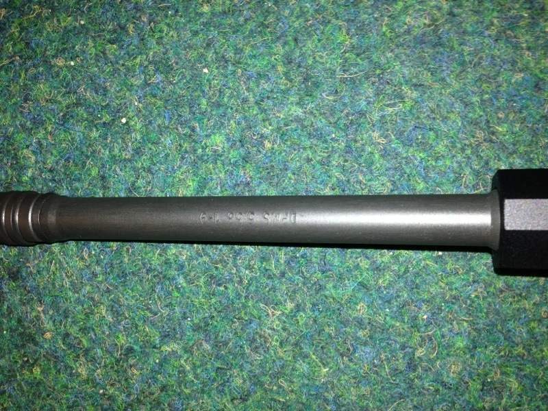

Prohlížel jsem obrázky, které sem poslal Glock1719 a rád bych se zeptal zkušenější na tu ráži - co znamená "223 - 5.56mm"? Má to komoru .223Rem nebo 5.56mm NATO?
EDIT: Je to .223Rem, pokud jsem web DPMS četl správně.

Phantom - Častý návštěvník
- Příspěvky: 1211
- Bydliště: Praha 13
Re: AR15 - Dlask i jiné

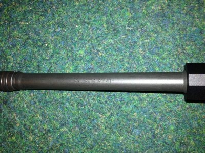

Glock1719: Směl bych tě o něco poprosit? Na spodní části hlavně někde u gasblocku má být vyraženo přesné označení ráže + twist - mohl bys na to juknout a napsat co tam stojí? Díky.
- Příspěvky: 1211
Glock1719: Mockrát děkuji, takže jestli stránky DPMS nekecají, tak má tato zbraň NATO komoru (5.56x45mm, jinak by označení bylo .223).
V takovém případě není nebezpečí v použití obojí munice, jen přesnost bude trpět.
EDIT 28.2.: Co jsem měl ještě dodat - a můžeme taky bez nebezpečí střílet přebytkovou vojenskou municí, pokud se taková sežene.
Klasická komora 223rem má veľmi krátky nabehový kužel pod veľmi ostrým uhlom, neumožňuje použitie ťažších dlhších striel, OAL max 2,265 pri type strely SMK 77gr.. DPMS robí ale komory 5,56NATO, ktoré spätne bez problému berú samozrejme aj kratšie náboje a všetky tie rozdiely sa tu už X krát popisovali.
Skus spravit náboj so strelou 77sierra match king, alebo nejake hpbt od hornadyho, uvidíš, že k drážkam ani nedočiahneš tak dlhý nábehový kužel tam je.. takže ak je tam raz 5,56 tak to skoro vo všetkých rozmeroch bude volnejšie ako 223 rem . Inak pri dovoze sa berie 5,56 ako vojenský kaliber, preto sa tam snažia dostať civilný názov. Chcel som hlaveň od Bergary do 223 odpoveď bola , že to ani nebudu skušať pretože pre ich je to vojesky kaliber a to im nestoji za tu patáliu.
