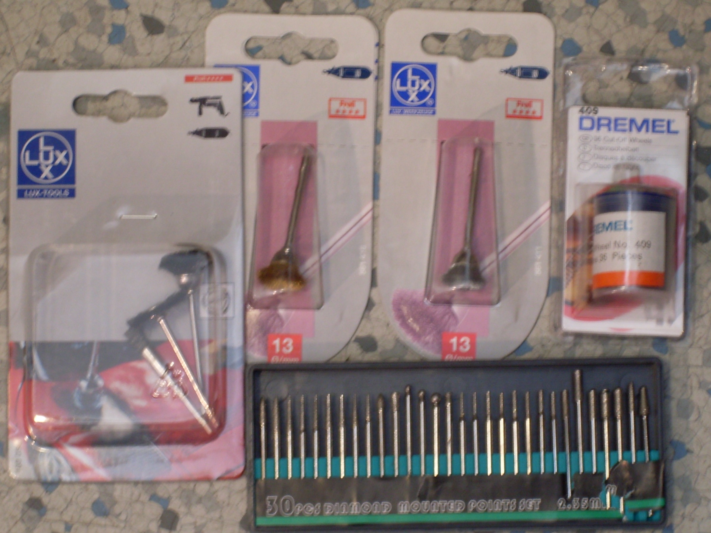

Vybavení pro kutily - DREMMEL
Koupil jsem si pro "tuning" Dremmel se setem cca 25 nástrojů. Používám ho často na leštění, broušení (grip u 2011)¨a pod. Máte nějaké doporučení co dokoupit ?
- Příspěvky: 7066
Re: Vybavení pro kutily
z mých zkušeností jsou sety na houby, páč nakoupíš spoustu nevyužitelných nesmyslů
třeba diamanty u Conrada - čínský, moc netlačit !
nebo průmyslový cca jeden za cenu sady od Conrada u
http://mepac.cz/obchod/index.php?trid2=diamantové%20nástroje///0///50///broušení
každopádně u tak malýho vercajku doporučuji používat ohebnou hřídel

viktorcistic - Moderátor
- Příspěvky: 1420
- Registrován: 21.01.2004 11:30
Nějakej tip na leštění gumovejma/silikonovejma kotoučkama + pasty ? Mě se od Dremmela ty kotoučky moc nelíbili

- Příspěvky: 7066
Dremely provozuji celkem 4ks
dva doma abych nemusel prohazovat kleštiny
dva v práci, (jeden kontaminovanej)
za cca 25 let co tuto značku užívám, nepamatují jinou potíž než sjetý uhlíky, vyjetý ložiska či zaprášený regulátor
viktotcistic
silikony od Dremela stojí zapikaču, tohle je jedna z mála věcí co je u Proxxona lepší, pastu k nim nepotřebuješ
na filcový leštítka je stejně nejvhodnější klasicka zelená pasta
drátěný kotoučky taky od Proxxona, jsou výměnný na stopce, vyjdou trochu levněji
popř. na stopkách od LUX (profi řada) jsou super jemný (mosaz i ocel)
řezný kotoučky jedině nr 409 Dremel ale musí být v tvrdý tubě s nalepeným papír štítkem, jiný neřežou
diamantový kotoučky Dremel jsem s úspěchem používal i na porcování korundových trubek
viktotcistic
