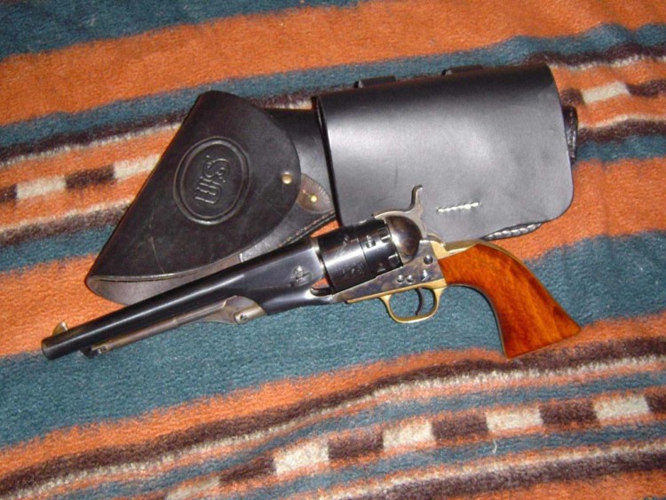

Já mám patrontašky dělané podle této (rozměry asi trochu jinak):
http://www.relicman.com/miscellaneous/zArchiveLeatherPistolBox.htm
Uvnitř mám dvě plechové schránky odpovídající tvarem tak, aby využily komplet prostor. Po vyprázdnění horní je jen prohodím a jede se dál. Skládám do nich jak papírové polopatrony .36 a .44, tak i jednotné náboje .38 spl a 45LC.
Lepší obrázek momentálně nemám, ale můžu dodat případně mailem detaily.

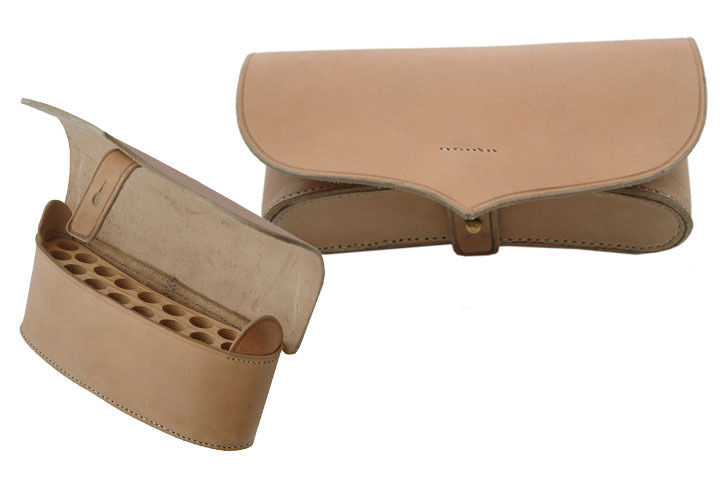

Ahoj.Já mám tuhle a jsem spokojený.Uvnitř jsou plechové schránky.

Stejně,jako KájaK.
Používám řadu let a veliká spokojenost.
Vejde se mi tam 40 ks papíráků ráže .44.

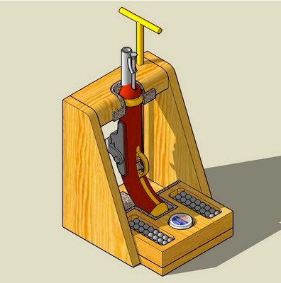

Re: Výbava k puške
martin76 píše:Je to síce výbava k pištoli, ale dám to aj tak sem, niečo podobné som videl aj na pušku. Používate takýto nejaký nabíjací stojan? Vyzerá to prehľadne a určite je aj pohodlnejšia manipulácia s príslušenstvom.
Jsem rád že si to sem dal nechal jsem si tento stojan udělat a luxusní záležitost vše po ruce maximum spokojenosti. Určitě to není dobová záležitost a na dobové akce to nepatří ale když jdu relaxovat na střelnici sedí mi to stejně tak jako termoska s káfíčkem a kousekm bábovky ke kafé prostě na relax a pohodu. Když chci blbnout střílím inline tam to není problém ládovat do 20 s. Myslím si že doba předovek byla o klidu a pohodě né pořád hrrrr za něčím a nemám čas ani na sebe.

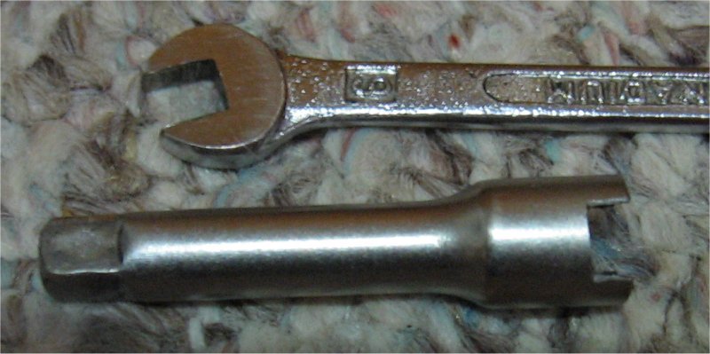

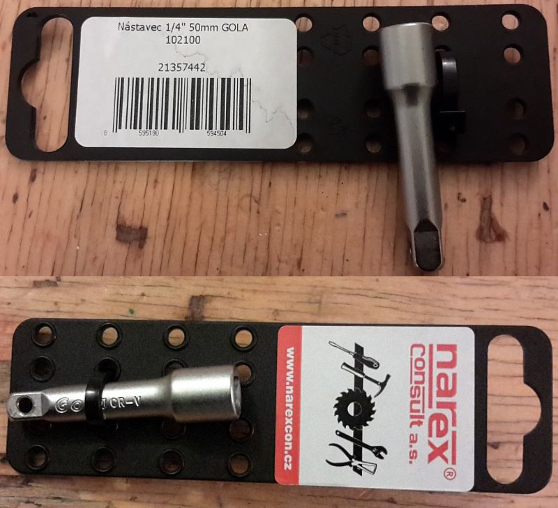

Zlomil jsem při demontáži pistonu z Sharpsky klíček, který byl z nějaké zinkoidní slitiny a tak není divu že nevydržel dlouho.
Došel jsem do krámu a klíče na pistony skladem neměli ... naštěstí ušetřil jsem cca 400Kč
Stačí koupit v jakémkoli Bauhausu či Obi 1/4" gola nástavec za cca 50Kč a klíč je téměř hotov. Beriliové pistony do něj padnou bez úprav, pro klasické kovové je potřeba pilníkem/dremelkou a pod. mírně vypilovat rohy. Gola má na rozdíl od pistonů rohy oblé a nástavec taky. Tradicionalisti pak ještě odvrtají kuličku a prostrčí osku, modernisté užijí jak je:

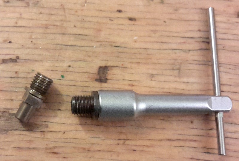

Moje varianta na dělané pistony s trochu širší základnou.... nářadí jsem nekupoval, našel jsem to jednou na asfaltě cestou ze střelnice. Chvíli jsem dumal jestli bych to nevyužil a pak se chopil pilníku a vrtačky

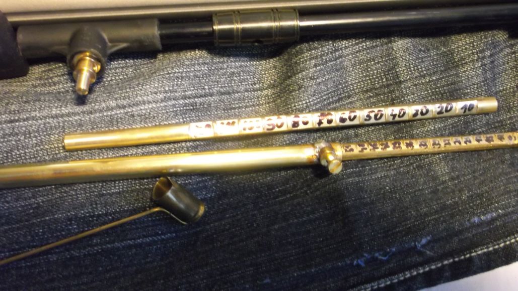

Mosadz sa da v Horn... kupit do priemeru 12mm rurka a plny profil do 8mm. Z rurky 10mm a plnehp profilu 8mm mam uz urobenu odmerku na prach v gramoch po 0.3g a teraz som zacal dalsiu odmernu tycku v grainoch po 10gr do 120gr (maximalka pre moj vortek ) Uz som si vyrobil lievik k odmerke, nasiel som doma 6mm mosadzny rurku (pouzival som to na capy naustku do fajok) Najvacsi problem bol trafit do hlinikovej gulatiny dieru v strede profilu ale vynasiel som sa stetky mosadzne, nylonove a aj lacetku mam so zavitom 5mm zda sa mi to sice dost chatrne, ale ked bude zavit do nabijaku zatoceny nadoraz nemalo by sa nic stat Este mam jednu otazku, mosadzna kefka sa pouziva ked potrebujes vycistit spaliny z hlavne za sucha vsak?? Ked bude vsetko hotove nafotim a postnem:-) Nie som sice bohvieako zrucny, ale fungovat by malo vsetko

Prvy funkcne hotovy vyrobok Odmerka v grainoch aj v gramoch. Grainova je ta mimo odmerky, gramova v odmerke (po 0.3g, grainova po 10gr) Nabercak na prach z nabojnice 45auto, uz som ju stihol rozsliapnut, musim urobit novu
Vsetko to lezi na puzdre na pusku a naradie zo starych rifli (este pred definitivnym dokoncenim)

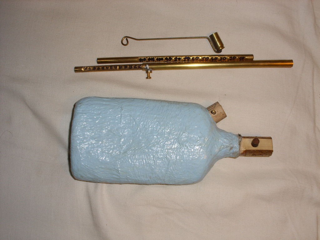

A dalsia vecicka ktoru som si vyrobil. Sice uz davno, ale este vychytavam musky
Prachovnica (papiermache) s davkovacom z dreva liesky
