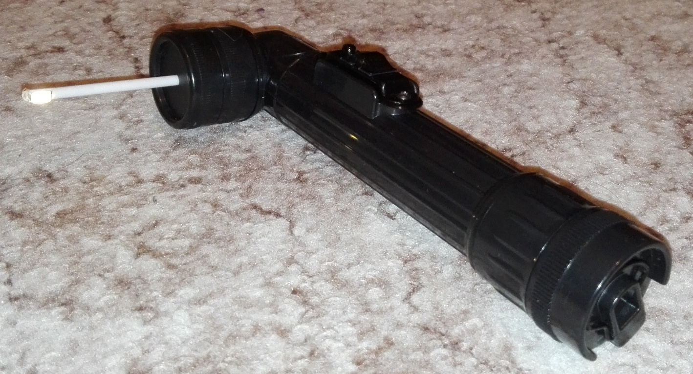

Dneska sem si dodělal světýlko do hlavně.
Sagitarius a jeho veb mi byl inspirací, za což muděkuju.
