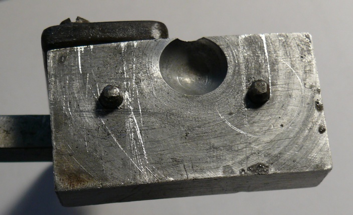

Na snímku je kokila z ložiska, dělal ji kamarád, já si ji pak přizpůsobil. Čím menší koule, tím lépe se dělá. je to šišoid, ale lítá slušně.

Kokilu potřebuješ co nejpřesnější, já i koule nabíjím natvrdo bez flastru. Vhodná dobře pasující střela se na úspěchu podílí stejně jako hlaveň. Tedy zde bych rozhodně nešetřil. Je zbytečné koupit prvotřídní hlaveň např. od Petra Kuny a k tomu si ušmudlat nepřesnou kokilu z hliníku, která se po dejme tomu 1000 odlitých kusech rozvrklá a vyrábí cosi jiného.

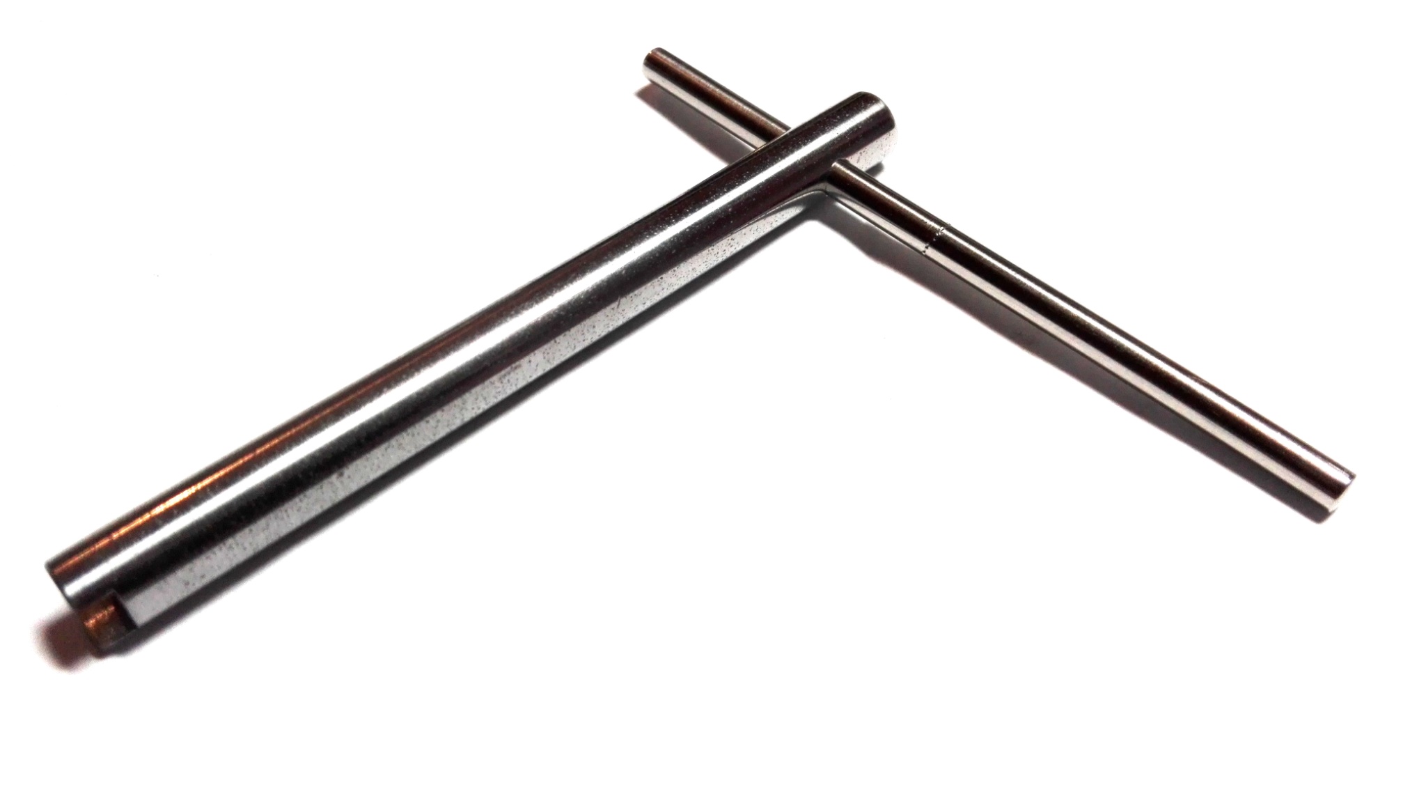

Taky si začínám vyrábět drobnosti k flintě. Jako první přišel na řadu klíč na pistony, stačila by klasická stranová pětka, ale to neni stylový a 400 za nejlevnější se mi dávat nechtělo. Základ je ocel 14 220 a dotahovací klička je nerez (jinej vhodnej matroš sem ve skladu nenašel). Zatim mam začištěno a přeleštěno, základ je obroben strojně. Ještě se chci pokusit to namramorovat přípravkem od pana Lundy, tak sem na to zvědavej. Spojený to ještě neni, protože nevěřim tomu, že by mramor fungoval i na nerez. Na konce utahovací kličky si ještě chci udělat mosazný bambulky

Ladin99 - dobře, že jsi odolal a ty peníze nevydal. Pokud nemáš možnost si klíč vybrat osobně, může se ti stát, že obdržíš klíč, který ti na pistonu nebude "sedět". Zvol raději vlastní výrobu, nebo to udělej podle návodů na předchozí stránce - Kentan a spol.
Já jsem v začátcích udělal stranový klíč a pak jsem chtěl "povýšit" a objednal jsem si sadu. Klíč se mně na pistonu viklá. Od zplodin hoření bývá piston obtížně demontovatelný, pokud tam nedáš závit teflonové pásky. Funguje mně to, ale začínám se ohlížet po změně podle Kentana.

Jo jo, odmaštění a náchylnosti na složení sem si vědom. Nerez asi neupravim a s tou 14 220 si nejsem jistej. Na 11 373 by to asi fungovalo, ale nechtěl sem to z úplnýho bláta. Taky je mi jasný, že to s pravým mramorováním nemá moc společnýho, ale možnost kovářských tepelných úprav nemam, tak to chci zkusit toudle cestou. A taky to chci zkusit na zámkovou desku od Philadelphia derringeru.
Blecha:
K nekoupení mě vedla opravdu jen přemrštěná cena. Na pistony od Dikaru (Kentucky puška, pistole i derringer) mi právě sedí obyč kupovaná pětka klíček. Nově vyrobenej klíček, co je na fotce vejš, sedí na puškovej piston jak prdel na hrnec, jen s minimální vůlí. Dneska sem si tam nechal ještě doříznout závit.
Ale vůbec mě nenapadlo, že by se třeba klíč od Ardesy na Ardese/Dikaru vyklal
Další na řadě je novej nabiják, mosaz d11 místo železa v tvrdochromu. Jen nevim, jak udělám ďolík pro kuli, při dýlce minimálně 90cm, spíš nechám 95cm (do práce se mi to tahat nechce). Chci to zkusit ve vrtačce a na konci to nějak podepřít ložiskem, tak sem na to zvědavej. Zbytek tyčky použiju na červa, když vymyslim, jak tam uchytit vrut.
Na ten klíček můžu pustit výkres, pokud by byl zájem

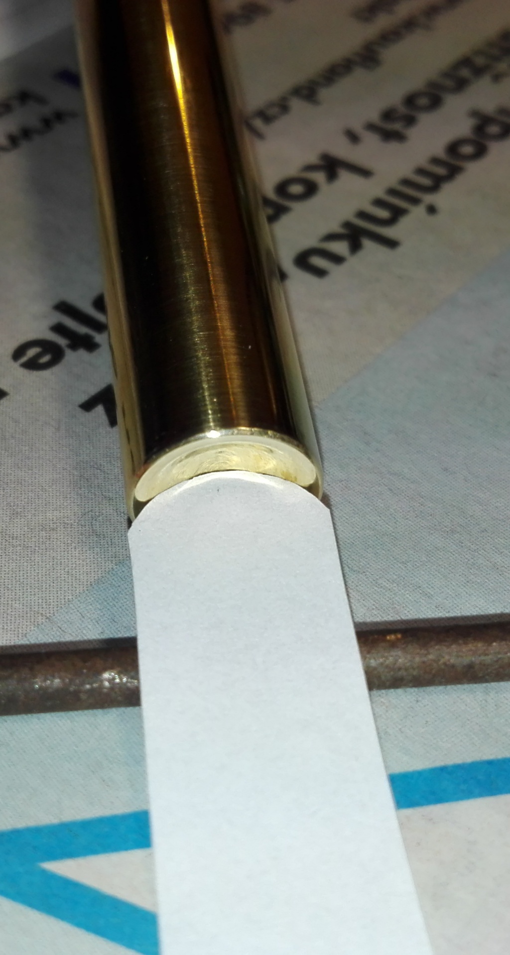

Ladin99, nabijak, respektive koncovku som si vyrobil z nabojnice 45 auto. Zapalku som vyrazil, prevrtal 5mm dieru, zavitom von pretiahol mosadzny srob a do dutiny nabojnice nalial tvrde olovo. Pekne sa to da nasrobovat do duralovej tycky Na vytahovak striel by som pouzil rovnaky postup. Nabojnica, odvrtat nasadit srob, ale na jeho hlavicku by som najprv priletoval (len aby sa to nehybalo a bolo vystredene, napriklad srob do dreva a cele to potom zalial tvrdou pajkou Ja mam cal.50 inlinu. Ak mas iny kaliber, musis si najst vhodnu nabojnicu co bajblizssie k tvojmu kalibru. Takto podla mna pri zavrtavani do projektilu neuhnes ku stene hlavne a neposkodis vyvrt

Já mám konce nabijáků rovný. Pokud s tim člověk netříská jak hluchej do vrat (což je špatně) ničemu to vůbec nevadí. Jo a modřit kovářsky lze i na kuchyňskym vařiči (plyn, elektrika) zejména takhle "velký" kousky.

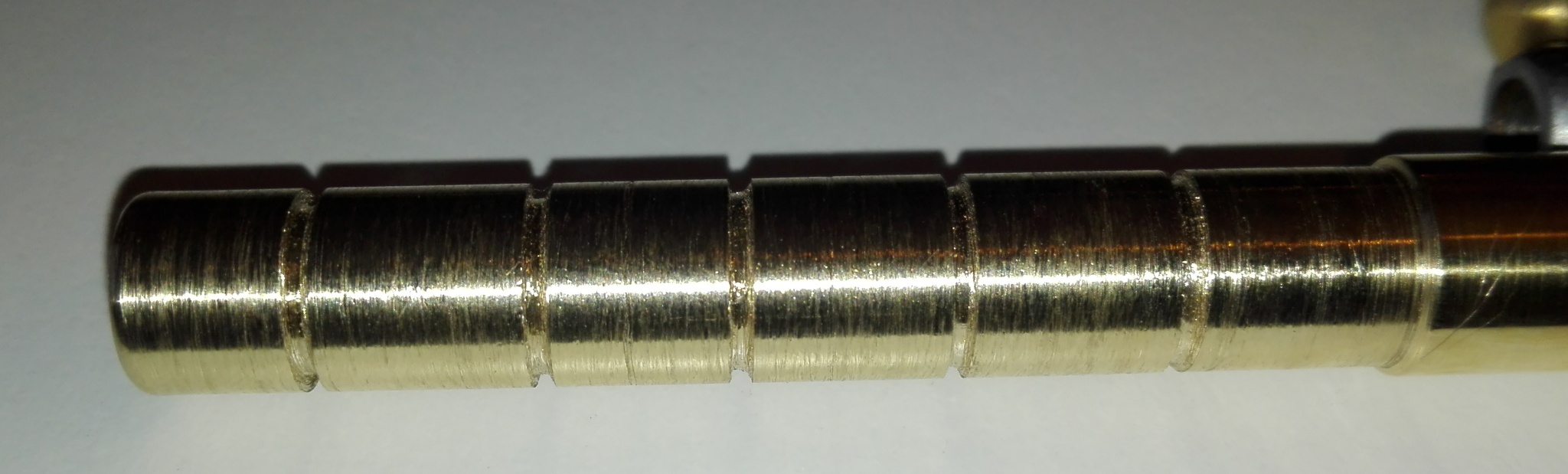

Nabijákový tyče dělám z 8mm mosazi následovně: moji vrtačku Narex strčím do stojanu, ten za tyč chytnu do malýho svěráčku (vodorovně), do sklíčidla strčím mosaznou tyč, před koncem tyče ke stolu svěrkou přichytnu dřevěný prkno, v něm mám svislej zářez šířky 8mm do takové hlouby, aby podpíral mosaznou tyčku v ose, do prkna nakapu olej, pustím vrtačku, vezmu hrubej pilník a 1.5-2cm tyče pilníkem stáhnu na průměr 5mm. Vezmu závitový očko M5, vyřežu závit.
Nabíjecí a vytírací koncovky (stromečky) dělám tak, že do takto upnutý vrtačky strčím mosaznou kulatinu 12mm, opět hrubým pilníkem stáhnu na 10.5mm (pro r.45), trojhranným pilníkem vysoustružím tři ty trojhranný zápichy, za nimu opět plochým pilníkem stáhnu tak 2cm na průměr 8mm, otočím ve sklíčidle, veznu druhou vrtačku s vrtákem 4mm, proti rotujícímu mosaznému obrobku vrtám druhou vrtačkou (díky tomu se vystřeďuje a neuhýbá) do hloubky 2,5cm. Pak vezmu závitní M5 a vyřežu závit. Nakonec vyhladím stroměček vodním smirkem a vyleštím silichromem.
Stejně dělám vše ostatní, co šroubuju na nabijákovou tyč (nabijáky, vytěráky, vytahováky), viz obrázek (vše bez soustruhu, jen vrtačka):
Takhle si pomáhám soustruh nemaje, a jde to bez problémů. Chce to jen cvik.

Cvik s tím nemá nic společného, jedinec nesmí mít ruce levý a ještě k tomu musí trochu přemýšlet, což je v dnešní sobě málo vídaná kombinace

S tim prknem jako podpěrou je to dobrej nápad. Včera sem zkoušel kulatinu podepřít klecí z válečkovýho ložiska a při naladění správný vejšky by to fungovalo velice dobře. Jenže pro ložisko nebudou piliny ten správnej společník. Takže si nechám naject menší prizmátko z plastu, který pak ve svěráku vyladim vejškově podle potřeby daný kulatiny. Novej nabiják plánuju z jedenáctky, téměř bez úprav (ďolík pro kuli, možná nějaká dřevěná rukojeť), do flinty chci vrátit původního dřeváka. Kulatinku sem zatim sjel jen lehce šmirglem a je to v pohodě, ani moc neháže, což je fajn.
To vrtání dvěma vrtačkama provádíš jak? Otáčky ti jedou stejným sněrem s různejma rychlostma nebo točíš proti sobě?

Do 11 mm kulatiny uděláš půlkulatou dutinu navrtáním nejdřív 3 mm vrtáčkem. Pak to rozšíříš 8 mm. A pak dremmlem s kulatou stopkou dokončíš hrubý útvar. Pak jsem vzal ložiskovou kouli rozměru 11,30 mm (nebo i větší), navařil jsem na ni kousek železnýho drátu cca 4 mm, do dutiny jsem kápnul trochu řeznýho oleje. Na kouli smirek 1000 a vrtět. Nakonec smirek 2500 - výsledek je ten, že koule se nijak nepoškodí při nabíjení. Ten železný drát je opora pro ruku, aby se dalo ložisko uchopit.
