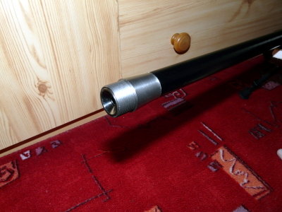

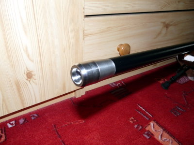

2 Besyc : Vyprdni se na bocni montaz a zajdi do prvni vetsi zamecnicke dilny kde maji frezu (idealne s Counterem) a nechaj si tam rybinu vyfrezovat. Je to prace na 30 minut a neni s tim zadny problem. Masa je na pouzdru zaveru dostatek. Myslim si ze je daleko vetsi pravdepodobnost, ze vyrobena montaz nebude osove sedet, nez ze by ti na freze poskodili pouzdro. Taky neni pravda co se bezne na netu pise o supertvrdem materialu, ktery nejde vubec frezovat - je to nesmysl. Za poslednich 14 dnu jsem nechaval u znameho frezovat 2 rybiny na SM-2 a 1x na MC-12 a rikal, ze pri treti rybine byla frezka trosku otupena (zacala pohvizdovat), ale stacilo ji jen lehce nabrousit. Zrovna si predelavam jednu SM-2 na "malou odstrelovacku" a tak tu dam par fotek co je zatim udelano.
1-Vyfrezovana rybina 11mm
2-Sundany tunel musky
3-Vyroben nový "adapter" na usti hlavne (nerez)- tady se jedna ciste o estetickou zalezitost. Nicmene je na nem zavit takze lze pridelat casem napriklad nejaky tuner nebo kompenzator.
Jeste chybi dodelat :
- Nova pazba
- Nejaky "kompenzator" na usti - spise se asi bude jednat o esteticku zalezitost nez o funkcni.
- Striknout pouzdro zaveru at se sjednoti povrchova uprava.
Pro pazbu si jedu o vikendu a mela by byt udelana podle predlohy SAKO TRG-42 takze by tomohlo vypada hodne zajimave Az bude cela hotova tak sem hodim nejake lepsi foto.

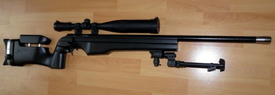

Takze dneske jsem dodelal jednu ze svych SM-2 a tak tu hodim fotecku. Abych se taky trosku pokusil odpovedet na otazky vyse polozene.
Idelni by bylo zkombinovat obe zbrane SUHl a SM. Z Sm vzit hlaven a ze suhlky zaver to by bylo asi idelani, protoze SUHl ma opravdu luxusni nastaveni spoustoveho ustroji - na to SM ka nema.Zase SM-2 daleko lepe vyhazuje vystrelene nabojnice nez ZKM nebo SUHL, takze se nestane ze bych musel lovit prstem v pouzdru zaveru a "dolovat" ven vystrelenou, ale nevyhozenou nabojnici. Vostok ji naprosto nekompromisne vyhodi cca 2 metry, takze kdyz nekdo stili vedle mne tak mu litaji naboje na hrbet Nicmene komu vyhovuje bodovy odpor tak se da SM-2 na nej velmi dobre nastavit a opravdu spousti na "fouknuti protivetru " Na SM se da nastavit odpor spouste a namacnuti - to je vse.
Po spatnych zkusenostech jak jsem koupl SUHL 150 a nakonec se z ni vyklubala naprosto vystrilena mrcha bych urcite pri koupi pusky z druhe ruky provedl minimalne test protlacenim kule skrz vyvrt vyterakem - tam se da lehce poznat vydut nebo vyslehana hlaven (dobre je se zamerit na drazky otisknute v kuli aby byly vsechny stejne hluboke.). Pokud by se provadel strelecky test tak alespon 50 ran at se hlaven poradne zahreje - pokud to dopadne dobre je puska s nejvetsi pravdepodobnosti OK.
Se svoji Sm jsem zatim moc nenastrilel, protoze jsem ji predelaval, ale i tak muzu rict, ze je velmi presna a ne moc vybirava na strelivo. Se strelivem RWS nebo Elely jsem byl schopen vystrilet jednu diru na 50m (Eley standard sem tam neco uletelo) takze zatim spokojenost - musim se jeste hodne ucit...

Takze :
SM-2 s tezkou kovanou hlavni za studena, vyfrezovana rybina 11 mm (originalni montaz je stranova)
Montaz: JGS 11mm
Optika: Delta Titanium 4-16x42AO + slunecni clona+krytky
Nozicky: Nejaka airsoftova napodobenina, ale z pomerne slusneho materialu
Na usti je nalisovany "adapter" se zavitem pro tuner nebo kompik atd..
Pazba je drevena vytmelena akrylatovym tmelem, pote prestikana 4 vrstvama strikaneho tmelu (vzdy prebrouseno), dalsi vrstva akrylovy cerny mat a finalni vrstva je ciry akrylovy matny lak. Polohovatelna licnice i botka. No suma sumarum to bylo asi tyden prace to dat dohromady, ale vysledek predcil moje ocekavani..
Montaz: JGS 11mm
