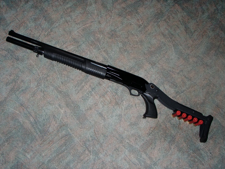

Zdravím,
chci se zeptat jestli už někdo zkoušel objednat si doplňky na UZKON TR-X přímo od výrobce nebo jestli je možná záměna za doplňky na jiné brokovnice (Hatsan, Remington, Mossberg,...). Chci si koupit pistolovou rukojeť a možná dioptrická mířidla + světlovodnou muchu (u výrobce pod označením U-147 a U-231 (http://uzkon.com.tr/en/)). Díky .

Re: UZKON TR-X / ZK18 12GA
Jak vidím odpovím sám sobě... Na UZKON pasují díly/doplňky od Hatsan escort. Přikládám foto nové pažby od Hatsana.

2TKoutný: Nemáš možnost vyzkoušet, jestli nepasuje případně i hlaveň?
A kde si sehnal tu pažbu a pist. rukojeť?
Hlaveň jsem bohužel nezkoušel. Vím jistě, že jsou zaměnitelný pažby. Koupil jsem ji v Brně na Šumávské v Alfa-proji. Pažba byla rovnou s ručkou.
takže jestli tomu dobře rozumím tak si koupil na Šumavské pažbu rovnou s ručkou, nebo ručka byla součástí zbraně? podle toho co vidím na fotkách tak je to překopaný model bez ručky. Kolik tě ta pažba vyšla?
