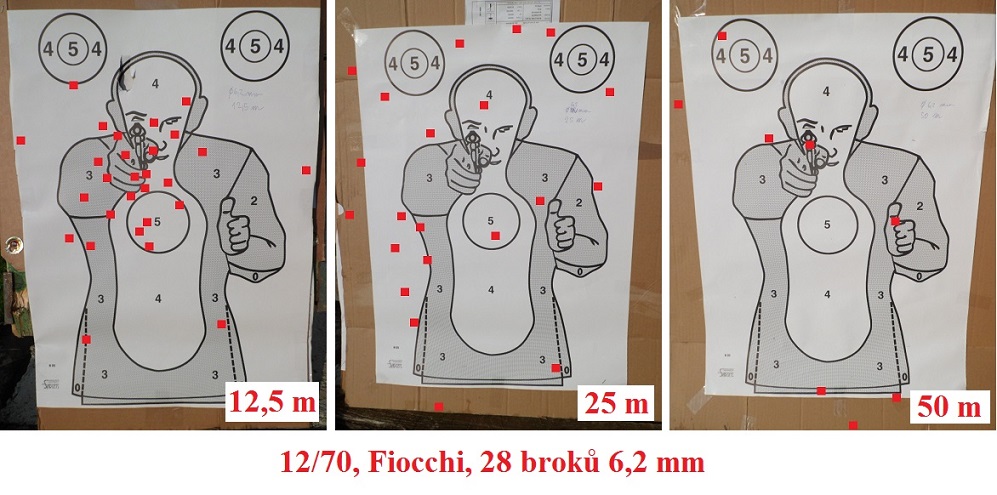

Dnes na střelnici. Terč je velikosti klasického EPP. Slugem jsem dal 3 rány na 50 m a byly to moje první slugy v životě. S kolimátorem by to šlo v klidu udržet v černém každou ranou, při troše tréninku i s holou puškou.
