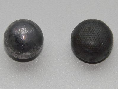

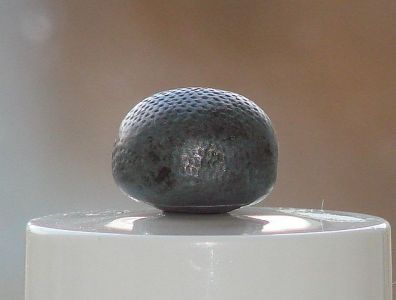

Minulé léto jsem si udělal takový malý testík v průbojnosti kulaté střely. Svázal jsem k sobě staré telefonní seznamy aby balík byl 30 cm dlouhý a nechal jsem je namočené ve vodě dva dny aby pěkně prosákly. Pro testík jsem je dal na vzdálenost 38 m. Kulička s flastrem ráže .490 po odpálení 4 gramů Vesuvitu vnikla do seznamů 24 cm hluboko. Deformovala se jen mírně protože prachu bylo tak akorát pro střelbu na papírové terče. Splácla se na tloušťku 9,8 mm a průměr se zvětšil na 13,7 mm. I tak si myslím, že výkon černého prachu je obdivuhodný. Pěkně je vidět otisk flastru na střele.

Moc pěkně opsanej vzor flastru.Škoda že není kule otočená tak aby bylo líp vidět otisk drážek.To že je zbraň "jen" předovka vůbec neznamená že je to hračka na prorážení papíru nebo přepravník olovajak občas slyším na střelnici.Záleží jen na tom jak to nalaborujete a hlavně co olověná střela dovolí.Pokud teda nebudu brát do úvahy podkaliberní celopláště v sabotu

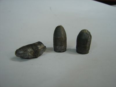

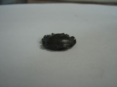

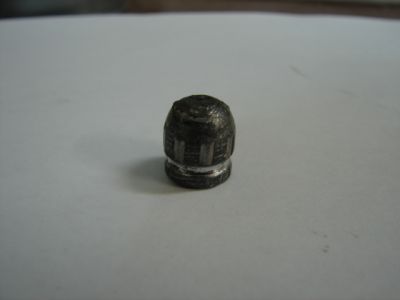

Testik je super spraveny. Skoda ze ked nieco testujem, nic nezaznamenavam. Ale mam par poznatkov a odlozenych striel.
vod foto.
prva fotka gulka cal.45 makke olovo, vystrelena z Derringera 1,5g.prachu na ocelovu platnu na 15m
druha fotka ogival cal.45 tvrde olovo, vystrelena z Derringera 1,5g.prachu do dubovej dosky hr:3cm, na 50cm, priestrel strela sa ani nedeformovala
na tejto je strela Sharps cal.45 tvrde olovo, 2g.prachu, vystrelena na ocelovu platnu na 50m, zostala len zadna cast
tu su strely Sharps, prva je makke olovo a dalsia tvrde olovo, cez terc, vybrane z nasypu na strelnici, tretia presla este aj cez tram 10cm, na 50m

Tento malý testík byl dělaný jen náhodou, nijak se tím dál už nezabývám. Tvrdé olovo nepoužívám protože ho nemám a ani se podle mého názoru na kulaté střely nehodí, protože se do tvrdého olova flastr špatně nebo vůbec neotiskne. A to by měl. Nepatrně tvrdší olovo - s trochou cínu - se používá hlavně pro zlepšení a usnadnění lití. Tvrdší olovo je podle mne dobré zejména pro zadovky. Mokré papíry jsem si vybral protože prý jejich odpor je podobný odporu jaké kladou zvířecí tkáně.
staM:
Otisk na kouli je v drážkách taky, ale není tak silný. Myslím, že to je dobrá kombinace koule/flastr.

Fandaks:
Já tam ty otisky drážek vidím,jen jsem psal že by byly líp vidět kdyby byla koule při focení jinak otočená.Jinak s tebou souhlasím,že na kombinaci flastr-kule je lepší olovo bez legur.Kuličkou z olova 99/97 není vůbec problém prostřelit coulovou trubku "durch".Je jen otázka proč to dělat.

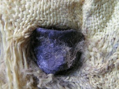

Když se sem už dávají fotky střel z předovek co něčím prošly,tak tahle prošla 5mm sololitem a kevlar za deskou ji pěkně zabrzdil.Není to nafocená jak do tkaniny dopadla,ale před focenim jsem ji z kevlaru vyloupnul a otočil.
