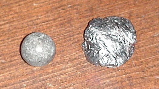

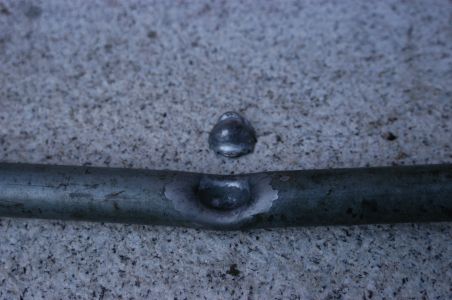

Tak ještě jedna fotka jen pro porovnání. Koule .54 před a po použití. Ta použitá je vytažená ze složené laně. Převzal jsem to z nějakého am. fóra. Koule si zachovala 97,5% hmotnosti.

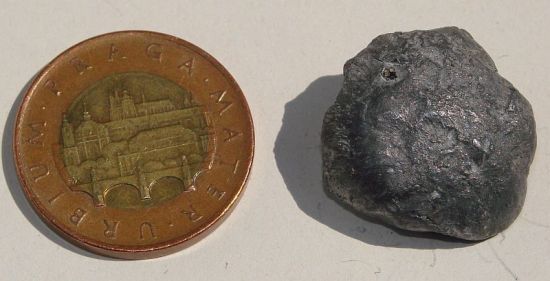

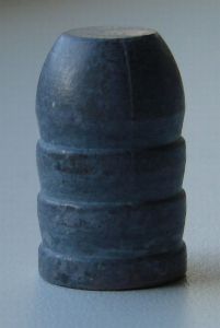

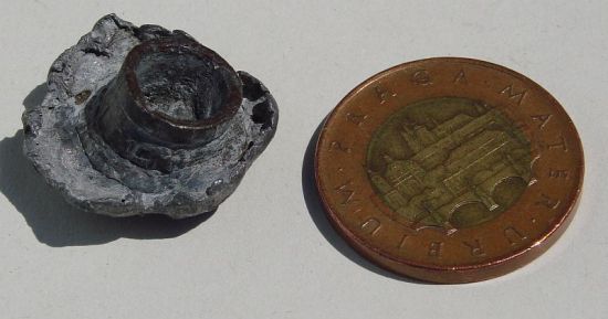

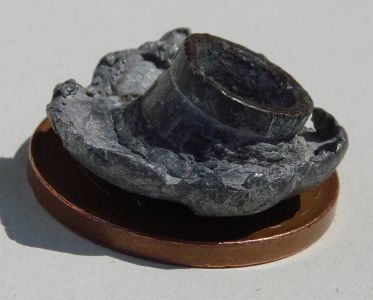

Střela MINIE ráže .50 se po nárazu do valu deformovala z průměru 12,7 na průměr 26 mm. Porovnání s padesátikorunou.
Na fotkách je běžná minie LEE, jenom má hlubší dutinu a tím trochu menší váhu. Váha před výstřelem 22,7g, po nárazu má váhu 22,15g což je ztráta asi 2.4%.
ObrázekObrázek
ObrázekObrázek

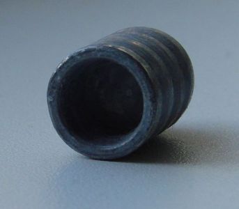

Takhle vypadá tato střela před použitím. Tuhle jsem nestřílel protože to je nepodařený odlitek.
ObrázekObrázek

Ještě by bylo dobré srovnání s nevystřelenou střelou a zajímavý by byl i údaj, kolik ztratila na hmotnosti...

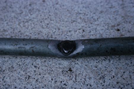

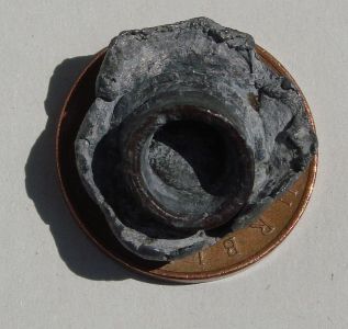

Zouave 58, 60grainu prachu, minie z měkého olova X 1/2" trubka jedním koncem zapíchlá v zemi na 50metrů (náhodně, visela na ní krabice :) )

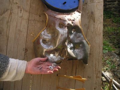

Toto je důvod proč se přestal používat kyrys. Olověná koule dělá svou práci dobře...
