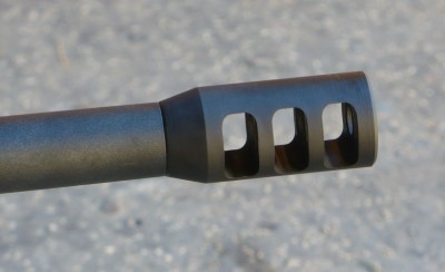

Tak mám nový zdařilý model úsťové brzdy, tříkomorové provedení.
Osazeno na Remingtona 700 SPS Tac. S 20“ hlavní, 308 Win. Zatím jen krátce testováno (odstříleno cca 80 ran) na 100 a 300m.
Brzda funguje jak má, výrazně tlumí zpětný ráz, ústí hlavně se nezvedá a cíl zůstává v záměrném poli puškohledu, fouká hezky do boku.
Po osazení změna původního nastřelení bez brzdy jen o 2 cm dolů a doleva na 100m. Soustřel nezměněn, subjektivně lepší. K měření rychlosti střely s a bez brzdy se časem taky dostanu. Z nějakého důvodu pušce s brzdou chutnají náboje s laborací o 0,30 gr. prachu 73-06 víc.
Tak pro inspiraci pokud do něčeho podobného půjdete…
Technické info: Choochoo007. Ještě jednou a veřejně mu děkuji za realizaci projektu a trpělivost.

Vypadá to bezvadně, jak je to uchyceno?

Re: Typy úsťových brzd
Závit M18x1

Takže vytočeno na ústí a dotaženo na krev? (Pokud vím, SPS Tacticaly nemají závit a když, tak snad US rozměr...?)
To muselo být nějako pokusně na vícekrát točen konec závitu, aby to přesně odpovídalo horizontální rovině nastavení brzdy - nebo je to řešeno nějak jinak?
Na kolik to cca vyšlo? Vypadá to s tou povrchovkou úplně luxusně...

Možností je několik. Dávají se různě tlusté položky, aby to dotažení vyšlo akorát a já bych to ještě kápl lepidlem (takovej ten modrej locktite na šrouby) a aby to nebylo vidět, tak se dělá takové osazení s minimální vůlí, že pak není vidět, kde začíná závit na hlavni.

Bud se muzou dat podlozky, coz by videt asi nebylo, ale urcite to vypada lepe bez. Neni preci problem udalat ustovku s pridavkem na cele pro doladeni. Dobre dotahnes, ja delam rukou nebo staci lehce klicem a nameris uhel od vodorovne roviny a pres stoupani spocitas kolik je treba na cele ubrat. Je to od 0-0,5mm u zavitu M18x1 coz je chlup :lol:

...jenom doplním k závitu. Dopasovávání brzda - hlaveň bylo dělané na soustruhu, do podložek se mi nechtělo (dají se použít ocelové nebo měděné planžety). Brzda si po pár desítkách ran sedla, asi nebyla tak na krev dotažen. Takže se to vyřešilo modrým Loctitem, což vřele doporučuji. Jinak JP byla jistou inspirací, stejně jako snad desítka jiných brzd...v rámci studia mám v PC nastahovanou hromadu obrázků a náčrtů. Choochoo007 to taky zná....
