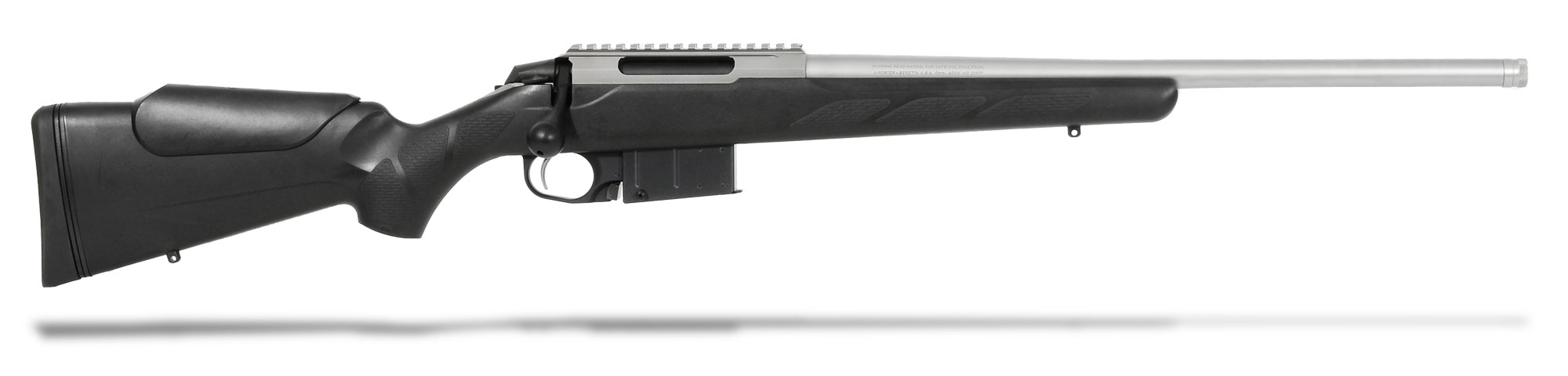

Dá mi někdo prosím typ, kde aktuálně sehnat Tikku T3 model CTR - S (20" hlaveň a zásobník na 10 ran) a v ráži .223 rem. Zdá se mi, že poslední kus z obchodu z Kyjova už zmizel a na další jsem nenarazil. Případně na spolehlivého dovozce.
Předem díky.

Obavam se ze to bude nerealne sehnat skladovku CTR v 223. Dlouhou dobu sem cekal na CTR v 260rem a kdyz uz dovozce CTR dotahl, byla jev v 308 a s cenovkou prevysujici atraktivitu zbrane. Ale zkus Detex v Prerove, tam ti reknou nejvic rekl bych
