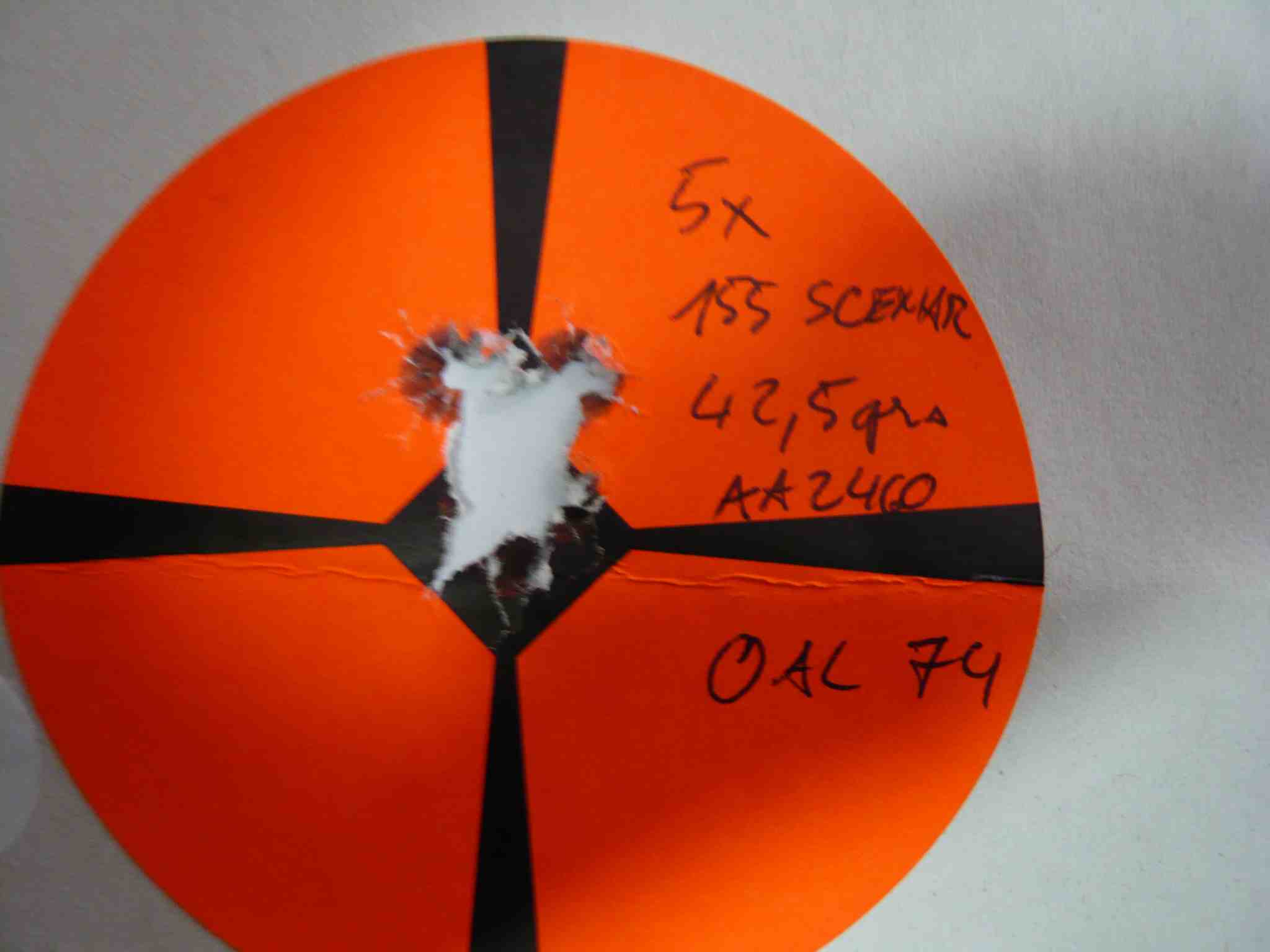

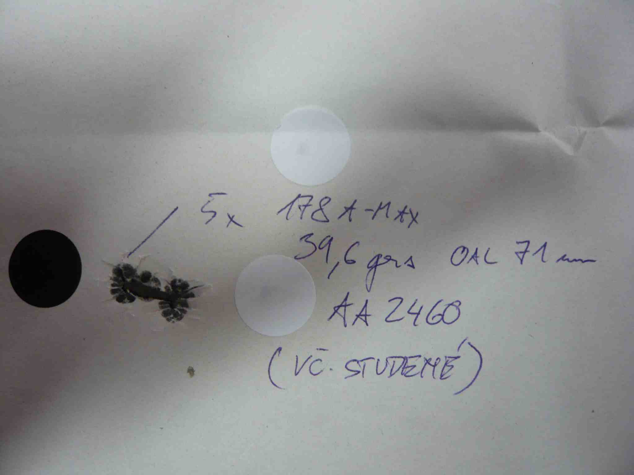

Tak jsem zas po čase zkoušel nějaké laborace pro moTikku :-) v .308
Ještě dodávám že ty zálepky (bílé) co jsou tam vidět, jsou zalepené díry od malorážky z druhé strany (lepil jsem si zálepku a terčík na jetý terč "papoušek" co tam zbyl po MaO :-) ) nejedná se o zalepenou urvanou ránu :-)
tip pro přebíječe
druhý tip

Ten Druhy terc si viem predstavit ten rozptyl... zaslepka ma 19 mm priemer ale v tom prvom terci nemam vobec predstavu aky tam mas rozptyl,... idelane je popisat v mm alebo MOA aky to mas rozptyl :)

Turbi: Tyhle zaměřovací čtverce mají obvykle stranu dlouhou 1", takže na tom oranžovém čtverci je rozptyl výrazně horší.

Phantome a nemáš pocit, že by bylo lepší se orientovat podle průměru těch 308 děr místo spekulací o velikosti čtverce? ;) Nebo máš pocit, že by se do toho čtverce na délku strany vlezly 3,3 ty díry vedle sebe? Já tedy ne

Nehadejte se :-) ja vam to zmerim :-)

No což o to, změřit si to dokážu taky, jelikož to oranžové kolečko má nejspíš 3" podle toho co jsem tak měřil, jenže pokud jsou vidět jen dvě díry a zbytek je roztržený, tak se dá změřit prd

Mám tam bedding, s 167 Scenarama a 40grs AA2460 to chodilo takřka jednou dírou, 155 Scenar chce 42,5grs AA2460, atd... chce to zkusit.
