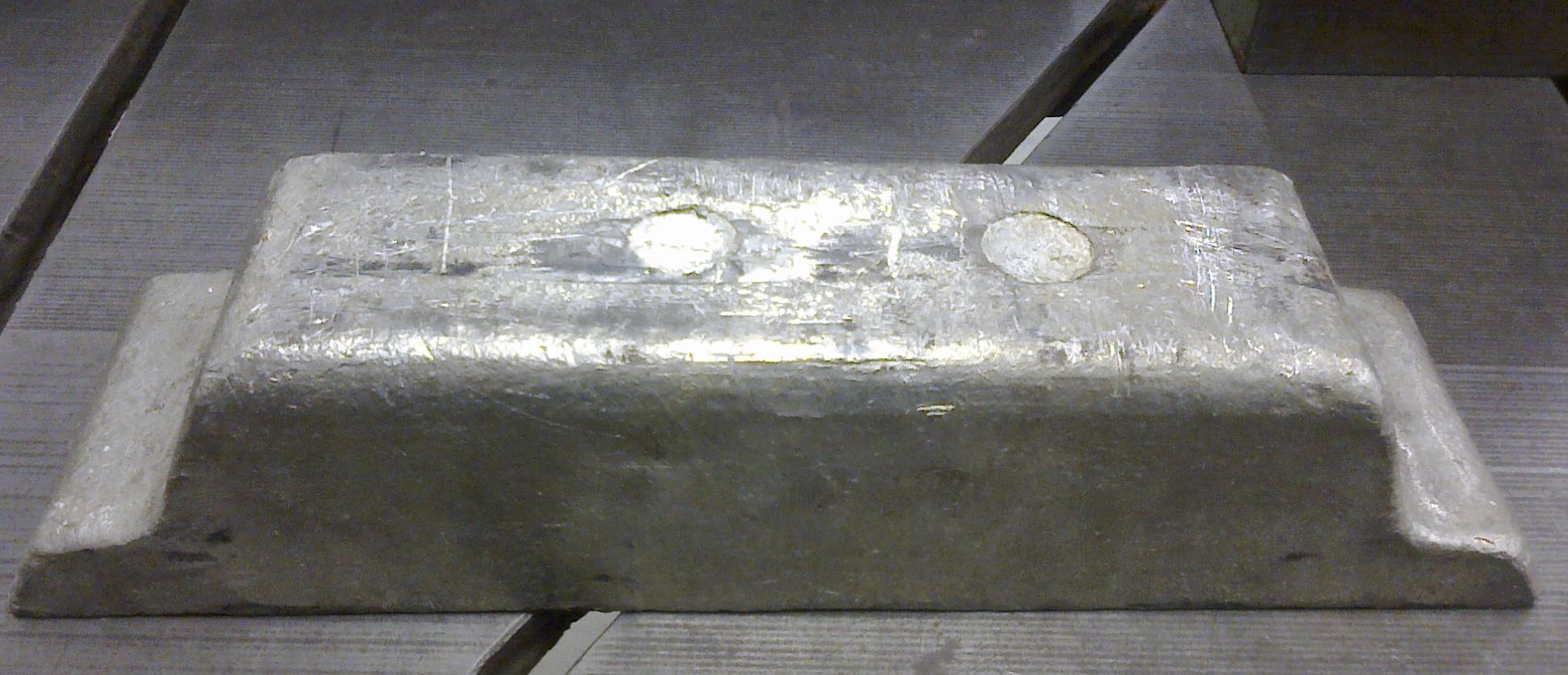

Dostal se mě teď do ruky 25kg ingot čínskýho 99% cínu a řeším jak ho naporcovat na 300g kousky :) řezat pilkou na železo se mě to zrovna nechce, takže se ptám, jestli by se to dalo roztavit v pícce od LEE a odlít si menší ingoty nebo na to tahle pícka nemá, nebo hrozí ucpání/zacínování? a bylo by lepší to roztavit v nějakým kastrolu na vařiči a nabírat to naběračkou? díky za odpověď.
Jim11
Příspěvky: 1049
Registrován: 22.03.2007 14:12
Bydliště: Znojmo
12.07.2016 18:13
Re: Tavení olova
Silně pochybuji, že bys to roztavil v pícce od Lee. Nasekej to nějakým sekáčkem za pomocí kladiva na menší kousky. Tak těžkou cihlu na vařiči asi sotva roztavíš. Já při tavení větších kousků používám zednickou fanku na PB vařiči za vydatného přihřívání shora PB hořákem přímo na olovo.

není teplota tání cínu (232 °C) nižší než u olova (327,5 °C)..?

12.07.2016 23:03
Re: Tavení olova
tak s nějakým rozštvrcením pilkou jsem samozřejmě počítal, vyzkouším i strojní pilu, jestli se to nebude matlat nebo kousat :)
staM
Příspěvky: 1300
Registrován: 29.12.2006 23:12
13.07.2016 20:53
Re: Tavení olova
mázni to petrákem
