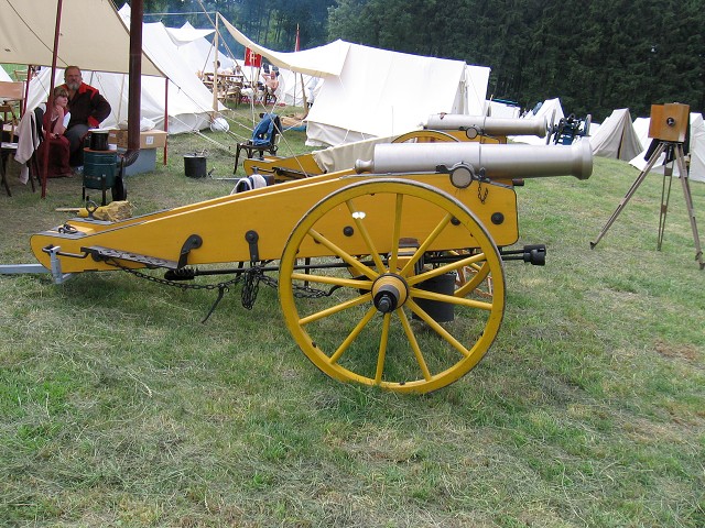

Hungry: Takovéhle tábory jsou vidět každým rokem na Chlumu 1866
http://www.gardekorps.com/page.php?id=foto

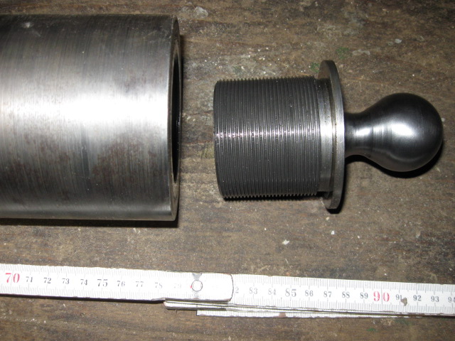

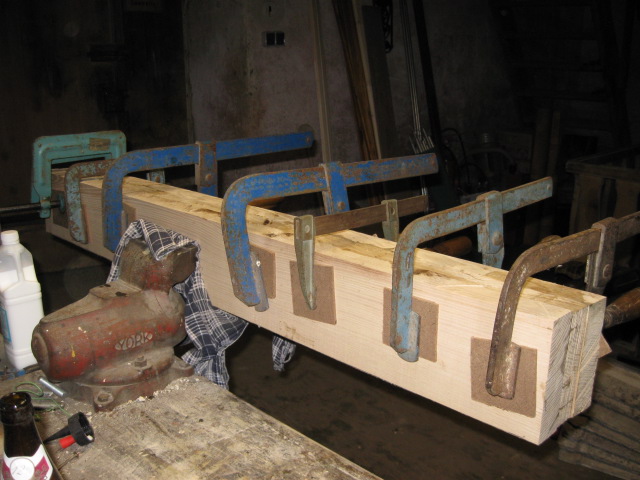

Moje dělo, viz str.8. Tak mám tormentaci hotovou, tormentace na místní střelnici pouze pro salutní střelbu, cena 650 Kč. Tormentace zbraní do ráže 30mm probíhá na zkušebně, jinak si musíte sehnat střelnici. No a teď trochu techniky. Hlaveň je silnostěná bezešvá roura 100/60 mm materiál 12001 s dnovým šroubem, délka závitu 60mm, váha 34 kg. Hlavňové čepy jsou přivařené k hlavni za průměr 50mm a do ložisek osazené na 35mm. Kola jsou ze žebřiňáku včetně osy a lafeta jsou lepené jasanové fošny. Z části je to obšlehnutý model, který prodávala Frankonia, částečně jsou použité nákresy z několika publikací, zbytek je volná tvorba. Celý se to dá rozložit a s pomocí zahráky přepravit osobákem.
Tohle je detail zadní části hlavně s dnovým šroubem. Ten metr je mimo záběr srovnaný s ústím, takže praktická délka hlavně je o 60mm menší
Takhle jsem připravoval polotovar na výrobu lafety.
