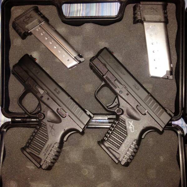

Re: Springfield XD, XDM, XDS
Taky přikládám pro inspiraci

45tka má ještě větší sestřičku XDM 3,8 compact 45acp
