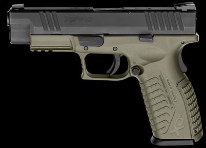

Omlouvám se předem za možný OT, ale nikde se mě nepodařilo najít rozdíl mezi XD a XDM.
Mohl by mě prosím někdo napsat v čem se tyto dvě liší?
Díky.
Carlito
Příspěvky: 373
Registrován: 22.03.2009 14:56
17.05.2010 13:36
Re: Springfield XD
Na první pohled v provedení rámu a na ty další pohledy koukni na net, je toho docela dost :) a pokud se ti nechce hledat tak - XDM je novější, přesnější, výkonnější, spolehlivější, odolnější, bezpečnější, krásnější je více američtější a k nepřátelům méně tolerantnější, no a… trochu dražší. 8)

Ok. Díky za vysvětlení a za obrázky,
ta správná varianta je teda XDM.
