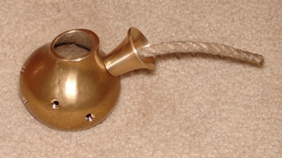

Po roku som konecne vyladil a naucil strielat Basel na prvu ranu. Presnost je docela dobra, slaby vysledok v terci je len chybou strelca. Mne sa podarilo zatial robit najlepsi rozptyl okolo 20cm, obcas nejaky ulet strhnutim pri odpale. Nabijanie je prvych 10ran bezproblemove, no potom uz ide nabijanie v hornej casti hlavne cca 20cm od ustia tazko, dalej pokracuje lahsie. Idealne je po kazdej rane vytriet hlaven aspon do 30cm hlbky. Na 50m pouzivam navazku 4g. Vesuvitu. Knot nepouzivam bavlneny, ktory je bezne dostupny, ale mam konopne lano, ktore bolo povodne pouzivane v tej dobe, 10cm tohto knotu tleje 1h. bavlneny 30cm/h.
Dnes som doplnil vybavu o popolnik na odkladanie knotu.
