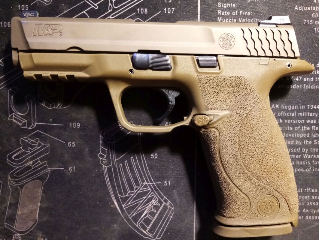

MP9 Shiled - prasklina
Jedna negativní ukázka MP9 Shield 2016, vystřeleno 75 ran tovární SaB.
První vyjádření na reklamaci - neuznává se, nejedná se o vliv na funkci.
Plný obrázek zde https://ibb.co/j32A85

09.04.2017 0:11
Re: Smith & Wesson M&P9 - M&P45
co je na té fotce špatně, šlo by závadu nějak víc popsat?
hokyn
Příspěvky: 55
Registrován: 19.10.2010 8:20
09.04.2017 9:56
Ta "rýha" pod začerněným číslem je prasklina. Rám jde v tom místě zmáčknout a rýha se podstatně zvětší. Celkem to místo slibuje, že se rýha bude postupem zvětšovat.
