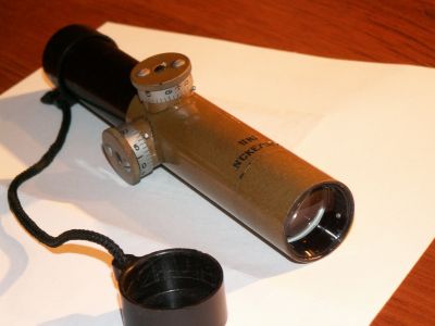

Optika pro SKS
Hola, kolegové - narazil jsem na tenhle puškohled - rád bych ho dal na SKS. Jak se vám to jeví?
