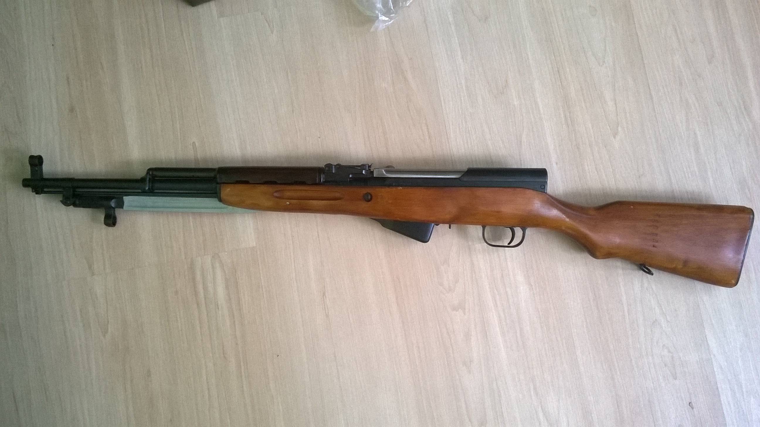

Tak jsem nakonec povolil a jedno SKS přidal do sbírky.
Sčíslovaný kompletně, pokud si někdo nedal hodně, hodně práce aby to tak jenom vypadalo, tak původní Tula z roku 53 bohužel bez čištění v pažbě.
Už se třesu co předvede na střelnici

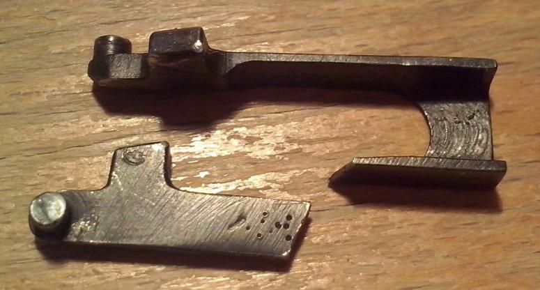

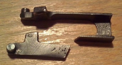

Poslední dobou mi nějak zadrhávala spoušť při zpětném pohybu, tak jsem to rozdělal a ejhle, nějaká součástka se mi tam polámala, tak jsem ji vytáhl a zkusil to dát zase dohromady a ono to fungovalo, zdá se, že úplně normálně. Pouze mi teď jde "vystřelit", když je závěr asi 0,5 cm otevřen, což si myslím, že před tím nešlo, ale jistej si nejsem. Víte někdo co je to za součástku, jaký má přesně význam a kde by se dala případně sehnat? Děkuji za všechny odpovědi.

Je to tzv. rebound disconnector - sks spoušt funguje tak že když se závěr dovře, zatlačí na takové to šídlo vpředu, to zarovná tenhle disconector se spouští a searem a tak odblokuje spoušť.
Shnánění bude horší. Občas ebay, ale je třeba je ukecat aby poslali do CZ, nebo koupit celej spoušták.

Nebo to dat nekomu sikovnemu svarit. Kdyz se to zavari kvalitne a pak krasne zabrousi, mohlo by to vydrzet
Ale rozhodne me prijde pitomost, neco vymontovat z mechanizmu a strilet bez toho, to si koleduje o pruser nebo o to, ze se tam vysype jeste neco dalsiho

Pravda, donbaská ocel umožňuje v případě přejetím BVPčkem svařit a vykovat

Zajic píše:Ale rozhodne me prijde pitomost, neco vymontovat z mechanizmu a strilet bez toho, to si koleduje o pruser nebo o to, ze se tam vysype jeste neco dalsiho
V tomhle případě ani ne.
The SKS Carbine says the rebound disconnector “was originally used to guide the trigger arm…It was eliminated in Russian SKS Carbines in mid-1951 as unnecessary to the proper functioning of the trigger group, and from Chinese carbines with pinned barrels.”

Tady bych si dovolil nesouhlasit. Tenhle popis vvychází z nějakýho pseudo us manuálu, nicméně Yooper ukazuje, že to bylo naopak - Nejdřív nebylo a až an pozdějších modelech se vyskytovalo...a moje Tula rok 53 to jenom potvrzuje.
http://www.yooperj.com/SKS-13.htm
Právě kvůli bezpečnosti to bylo přidaný, a právě kvůli bezpečnosti to ATF nechce vidět odendaný, protože by to bylo považováno za snahu překopat zbraň na full auto

To je zajimave, takze jsem preci jen mel pravdu
Jinak nevim jestli jsem to kdysi uz nepsal, ale kdyz je tady rec o spoustovem mechanizmu. Tak je dost resene to, ze ten chod spouste je hodne hrbolaty a prelesteni spouste neni jen tak jednoduche pro mene sikovne jedince.
Ja ted znovu vyzkousel na uplne nove spousti bez uprav jen jednu malickost, a to tu, ze jsem mechanizmus namazal vazelinou, jen z lehka jsem to tam nastoural spejli kam jsem se dostal, vcetne i bocni dirky. A puvodne spoust s jasnym hrbolem a pridrhnuti ke konci, se razem stala po cele draze maslova Pred touto operaci jsem to jeste promazal olejem, ale chod zustal hrbolaty beze zmeny
Takze doporucuju vyzkouset, vazelinu dostat do mist, kde se to pohybuje ta kostka, ozub kladiva...Osobne jsem to testoval na 2 SKS a vysledek byl hooodne znatelny Rekl bych ze tim jak je to opracovane hrube, tak ta vazleina pekne zamazne ty ryhy a zacne to pekne klouzat.
Cela operace je na par minut, a vysledek je znatelny ihned. Jen je treba teda tu vazelinu dostat do vsech mist co se o sebe trou
Kdo to vyzkousi, at napise jestli se mu to taky zlepsilo jako me.
