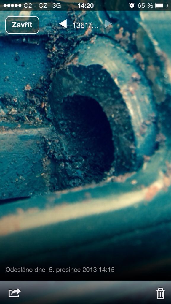

Dnes mi pušku dovezl známi .
Nejde mi naboj do komory.
Debil
20 min práce s akusroubovakem vyteraky olejem a kladivem. To bylo potreba na vyndani pístu .
Puska jede , ale je poznamenaná

opravdu smutný pohled, těmto lidem do ruk zbraně prostě nepatří :?.

Treba si myslel, ze tvrdochrom je u SKS vsude na kovovych castech, ne jenom uvnitr hlavne a na par jinych mistech. Jen by me zajimalo, jak jsi ten pist uvolnil pomoci kladiva, bez toho aniz by se ohnul? Pouzil jsi i nejakou chemii nebo jsi na to sel jen hrubou silou?

Kladivo kůži , svěrák , výrážeč číslo 5 a WD 40.3 rány do malého pruměru co klepe do závěru.Ohnout to při tomto nejde.
No a pak mechanizace.Aku a bronzové kartáče.Když jsem pak hlaven profoukl vzduchem jen se oranžově zaprášilo.
Myslet si to možná mohl.Pochybuji , že to někdy vyčistil.

A jak to střílí pořád stejně?
08.12.2013 9:19
Re: SKS - Samozarjadnyj Karabin Simonova (7.62x39)
Přesnost nevím nebyl čas.Dojel jsem na střelnici dal jeden celý pásek na funkci a musel mazat.
Funkce bez závad.Při protažení hlavně je vidět jak dostala zabrat.Ale znám P 08 v mnohem horším stavu a trefuji v pohodě.

Žil jsem v přesvědčení, že v r. 52 už by ruské SKS měly mít vždycky tvrdochrom.
Ostatně to, že je to vyrezlé jako prase, nemusí znamenat, že tam tvrdochrom není. Tvrdochrom není samospásná ochrana před korozí, když budeš střílet korozivním a nebudeš čistit, tak ti nakonec shnije každý lauf, píst atd., zvlášť po roce uložení bůhvíkde.
