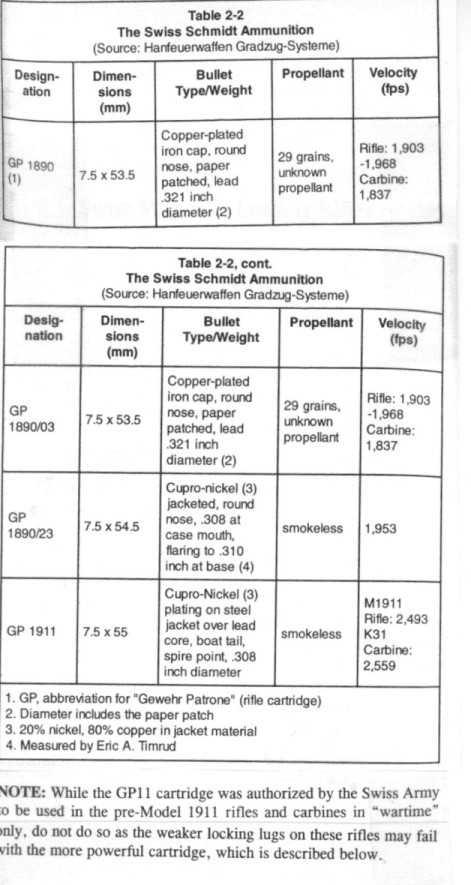

Tak jsem se dokopal najít rozměry vývrtu pro pušku 1889
Pro úplnost přehled munice pro pušky systému Schmidt Rubin
