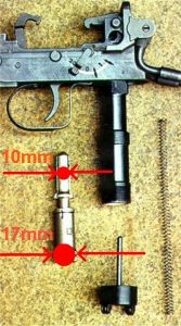

"Implantovat" zpomalovač kadence do Scarabea není možné, jednak jsou v jeho ose vevařené čepy, a pak i průměr trubky (ta v pažbě), ve které je u Sa61 zpomalovač uložen, je u Scarabea menší.
Ale nemyslím, že by to jakkoli snižovalo životnost zbraně tím, že závěr dobíhá "na tvrdo". IMHO závěr je pro ráži 7,65 dostatečně hmotný a pružiny silné (srovnatelně s tradičnějšími pistolemi s dynamickým závěrem a stejnou ráží, třeba Waltherm PPK).
Občas se setkávám s názorem, že absence zpomalovače snižuje přesnost - inu, nemám možnost nějak detailně porovnat s originál Škorpionem (v režimu jednotlivých ran), se kterým jsem vystřílel před více než dvaceti lety necelé dva zásobníky, ale dnes se mi např. podařilo na 50m nastřílet 15ran/50m/opsaná kružnice 6cm, v držení jako pistole, tj. bez použití pažby (ale zase nechci přehánět, pravidlo to rozhodně není, a většinou jsou výsledky o dost horší. Ovšem je to příklad toho, že zbraň sama o sobě přesná je, zbytek je ve střelci).
doplněno dodatečně: nespolehlivost některých kusů Scarabea myslím neleží v absenci zpomalovače, ale především v opracování náběhu do komory.

RMP píše:"Implantovat" zpomalovač kadence do Scarabea není možné, jednak jsou v jeho ose vevařené čepy, a pak i průměr trubky (ta v pažbě), ve které je u Sa61 zpomalovač uložen, je u Scarabea menší.
RMP,no to mi ani nerikejte! ( Chtel jsem Scaraba v mezich Zakona vysperkovat co nejvic do stavu Scorpiona..
Trubicka v pazbicce vypada stejne jako i na Scorpionu,a je presne 10mm vnitrnim prumerem-jste si jist,ze to je jiny?
Ram zbrane ma vojenskou znacku,a je zrejmy ze PPK vyuzil polotovar,sotva by tam slo zmensovat prumer otvoru..
Čepy tam jsou,ale pokud by to bylo mozny,tak pro sertifikovanyho puskare by to nemel byt problem,treba by samotnyho Pavla Kupce ukecal
Pred vasim vysledkem klobouk dolu,ja jsem rad,kdyz do A4 na 60m vmestnam kulky.
Ohledne nabehove komory: hlaven' vyrabi PPK,nebo je to take z vojenskych zasob?

Začnu od konce: ta zmíněná přesnost je opravdu výjimečná a po pravdě asi náhodná, obvykle dosahuji opravdu mnohem slabší výsledky, řekněme tak rozptyl 10-15 cm/50m, a to ještě v závislosti na munici. Ovšem hlavní roli fakt hraje střelec, takže kvér sám o sobě je opravdu přesný převelice.
Průměr trubky pro zpomalovač jsem sice neměřil, ale v několika článcích se o to zmínil sám Kupec, takže vycházím z toho (vnější průměr je shodný s originálem, už jen kvůli montáži rukojeti).
Ani s hlavní s nejsem jist, oproti originálu nemá nákružek pro tlumič (což se ovšem dá odstranit i z originálního dílu).
Kupec určitě využívá jako polotovar původní díly, což samo o sobě není nic špatného (taky by se s novovýrobou asi nedostal na tu cenu). Podle mne se však jedná o díly ze skladových zásob, a nikdy nepoužité (což, pokud se nepletu, je snad i podmínka pro legalizaci původně vojenských konstrukcí)

RMP: i tech 10-15cm je velice dobry vysledek,nesmite zapominat,ze Scarab je pistole!
Jeste jednou jsem rozdelal rukojet' Scarabeuse a asi budu trvat na tom,ze ta trubicka je take puvodni original z vojenskych zasob- prumer v 10 mm prechazi dolejc do vetsiho- nezmohl jsem rozdelat zatku s ouskama,a tak nemuzu zmerit vnitrni prumer ve spodni casti trubice.
Ale i tak je to zbytecna namaha- nelitostny Pavel Kupec a i na Zaveru odfrezoval zub To by se musel a i zaver menit,coz je sci-fi,skoda (
A ohledne vojenskych dilu-v zadnem pripade ne pochybuji o jejich kvalitu,spis bych se bal novovyroby..Akorat ze CZUB nechce prozradit recepturu cerneni manganove oceli,aby nebyla cervena
