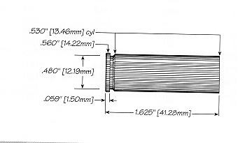

Příspěvky: 7066
13.06.2008 14:37
pokud od spáry 2mm odečtu 1,5mm zbude 0,5
čili tam bud nemá 2mm nebo u nabitýho nemá 1mm
viz rozměr hilzny níže
