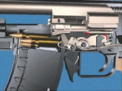

a mého ak74 su mi zůstává bicí kohout zachycen vepředu na výstupku, který jsem označil na fotce
stane se tak, když vypustím natažený závěr pomalu, což už nedělám, nebo při střelbě, co druhá rána
zbraň vystřelí, nabije nový náboj do komory, bicí kohout je natažený, ale nedrží vzadu jak má, ale v předu na ozubu, který není nijak spojen se spoušťovým ústrojím, takže můžu mačkat spoušť jak chci a nic
takže natáhnout závěr dozadu, vyhodit přitom z komory nevystřelený náboj, vypustit závěr a tím nabít nový, který jde odpálit
fotka dole, máte někdo nějaký nápad na odstranění problému, dřív, než ubrousím ten záchyt, který tam podle mne nemá žádnou funkci

moje amd to dělalo taky,trochu jsem zbrousil fortunkou kladívk v místě kde je zachytáváno,tak aby tam byl větší uhel a hladký povrch a ted vpohodě

Gunman,Erzgebirge: tohle je ozub autospouste, kvuli absenci ktere v semi-auto verzi AK i deje se tahle zvlastni vec, neznama u klasik full-auto AK. Tohle uz jsme resili v "Norinco a klony AK47" :
Kohout se sprajcne o zaver hlavou, ale ne timhle ozubem,ten je mimo dosah zaveru. Aspon' si to myslim.

Re: Samonabíjecí pušky v 5,45x39
Jo, na video je videt, jak funguje autospoust' .
Bez ni, kohout pri rucnim natahovani zaveru nachazi se na prednim zachytu o neco vys,
a proto se zasekava hlavou v uzlabi zaveroveho ramu (zvyrazneno cervene).
Takze vychodisko - nepilovat ozub, ale naopak - vratit autospoust' (pokud teda dovoluje Jeho Velicenstvi Zakon)
