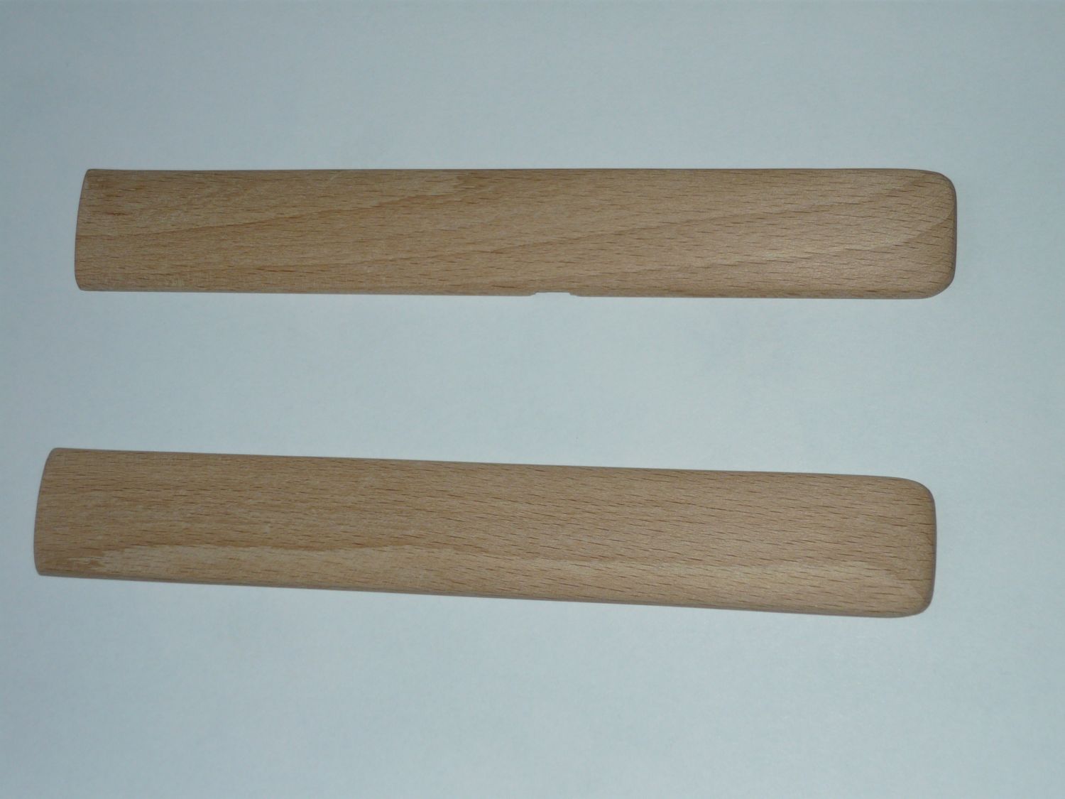

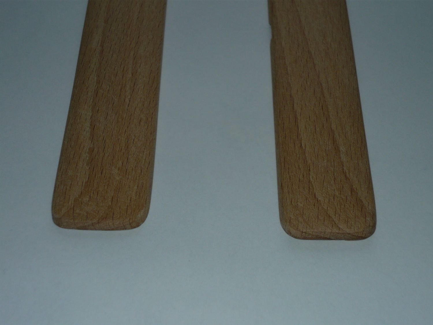

Tak už jsem tu potvůrku konečně rozchodil. Dokonce jsem jí udělai i nové ty bočnice ze dřeva. Ty původní někdo přilepil, takže padli za oběť pokusu o jejich demontáž. Nové jsem komplet frézoval a piloval z prahu ke dveřím. Jiné tvrdé dřevo jsem zrovna neměl. Ještě je namořím a nalakuji na původní odstín. Tady je pár foteček:

Re: Samonabíjecí brokovnice CZ-241
to vypada moc pekne ikdyz trefit barvu aby ten bud vypadal priblizne stejne asi nebude jednoduche jinak sikovnej chvalim ja az spravim tu moji tak bych taky chtel nejake hezci drevo, ale cekam na jeden kousek cz241 z pozustalosti tak uvidim jestli bude hezci nez to moje.

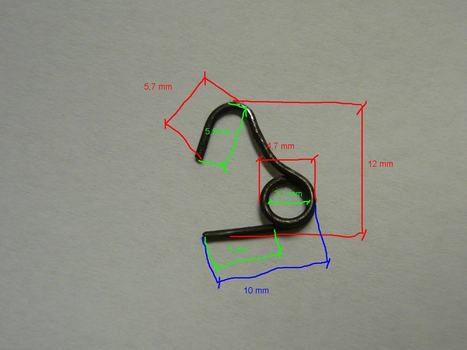

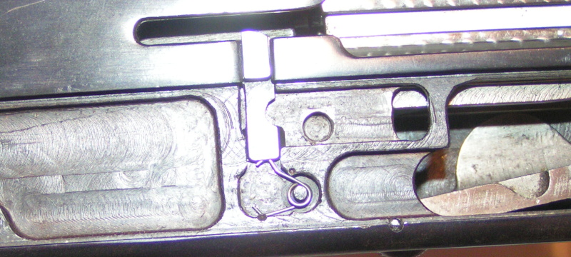

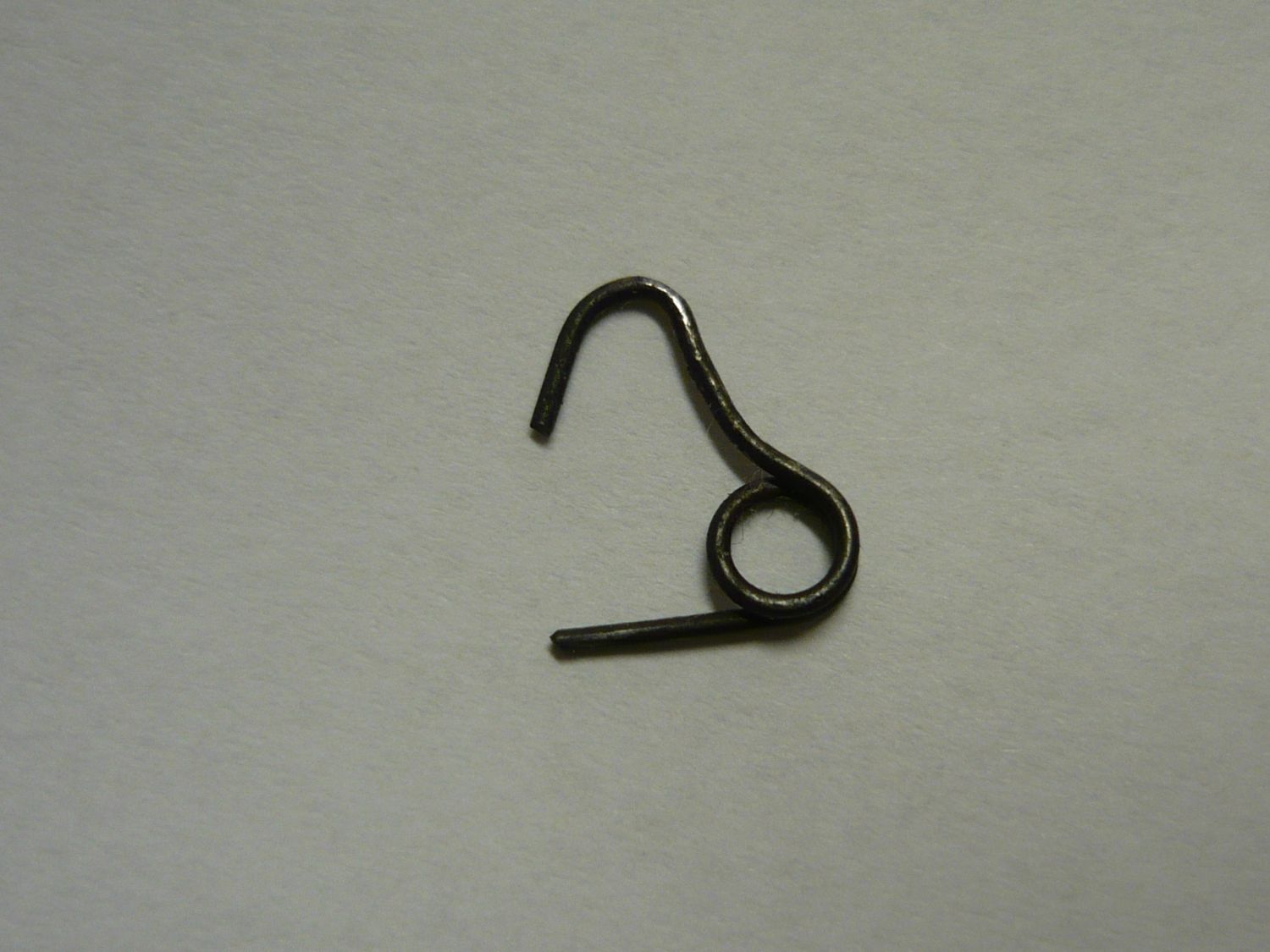

Tak jak Vás tady čtu tak jsem se namlsal a vytáhl stařenku z almary že jí vyvenčím. Jenže jsem zjistil že mi chybí pružinka která zvedá záchyt závěru Na sucho sice nabíjí v pohodě ale střílet to nejspíš nebude. Mohl by sem někdo hodit fotku pravé strany závěru se sundanou destičkou, případně i vyndanou pružinku a změřit průměr drátu at mám nějaký mustr?

Tak tak,stařenku provětrat.Máš kliku že ji mám kuchnutou...Okolo kolíku jsou namotaný dva závity.
Vyndávat ji nebudu,v koberci se pak blbě hledá.
staM: díky to je přesně ono, mám tam ještě navíc takovou podložku ale s tím si poradím.

To LosYelenos : Děkuji moc za pochvalu , to že to bude peklo s tím odstínem si myslím taky.

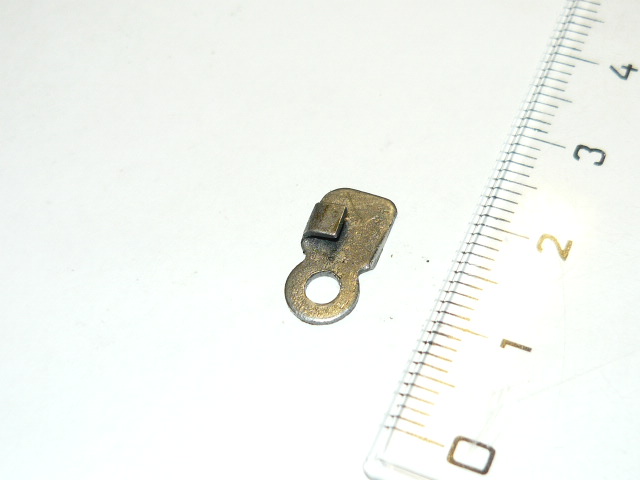

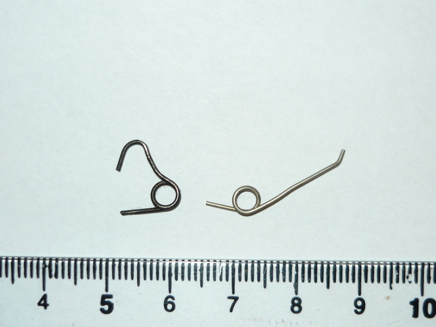

To sided: Tady máš pár fotek co se týkají té pružiny. Já jí měl u té mojí zase "unavenou" , tak jsem dělal taky novou. Co se týká těch fotek, tak se musím omluvit za tu fotku, kde je ta pružina ve zbrani. Jsou to fotky z doby kdy jsem jí přivezl domu a byla chudinka celá zahnojená. Teď už září čistotou a je jí věnována patřičná péče ( je to přeci jen babička ). Vyfotil jsem ti i ten "plíšek" a pružinu ze které jsem to dělal. Byla to první podobná co jsem našel u sebe v dílně. Pokud chceš tak ti tu originál půjčím jako vzor pro výrobu té nové. Poslal bych ti jí poštou a až jí nebudeš potřebovat , tak mě jí pošleš zase zpět.
Oggy - Častý návštěvník
- Příspěvky: 735
Tady je ještě detailní fotka a fotka s kótama. Průměr toho drátu je 0,75 mm (měřeno posuvkou). Pokud to chceš přesně, tak to mohu změřit ještě mikrometrem. Když 2x "klikneš" na tu fotku s kótama, tak se zobrazí v plné velikosti.
