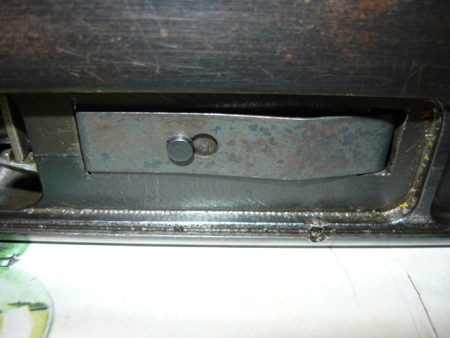

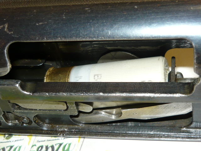

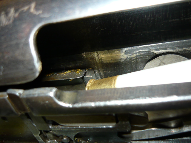

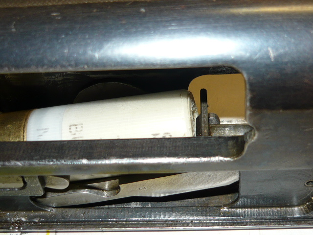

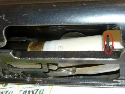

Tak podezřívám stále víc ten záchyt náboje (tu listovou pružinu). Nafotil jsem to s nábojem 12x65 a je vidět následující: záchyt zapadl za dno náboje, takže se nemůže již posouvat dozadu. Ve předu však tento náboj neodtlačil tu tlačku (záchyt podavače) ani o kousek, protože končí těsně před ní aniž by se jí dotkl (natož jí stlačil). Pro jistotu jsem tu listovou pružinu nafotil i samostatně vedle pravítka. Ten ohyb ke dnu náboje je přesně 5,5mm dlouhý. Nemohl by mi prosím někdo z vás nafotit a změřit ten jeho. Rád bych zjistil, jestli ho u mně někdo třeba nezkrátil a nebo jestli se kousek neulomil a někdo to jenom nezarovnal. Předem se omlouvám za to jak je ta zbraň špinavá, ale já jí takhle převzal. Proto jí taky rozebírám, abych jí pořádně vyčistil chudinku .

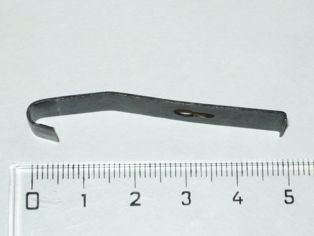

když dám jen jeden, tak mi ho to nepodá vůbec. musím dát 2 do schránky, jeden nabít do komory (na 2x nebo se mi to sekne o ten závěr - bohužel to nemůžu nafotit nebo mám zlomené to táhlo, takže jedině až vyrobím nové) a pak docpu 3. náboj do schránky. Problémy s tím podáním mám jen u prvního náboje, pak už to funguje parádně i když znovu natáhnu rukou, tak to krásně vyhodí náboj a podá nový bez problému.
2 oggy: můžu ti ráno vyfotit tu listovou pružinu z 16ga mohlo by to být stejné jako většina dílů.
Oggy - Častý návštěvník
- Příspěvky: 735
Re: Samonabíjecí brokovnice CZ-241
To LosYelenos : Tak to bych ti byl velice vděčen. Pokud mi to vyfotíš třeba vedle pravítka, ať mám něco pro porovnání. Předem moc díkuji.

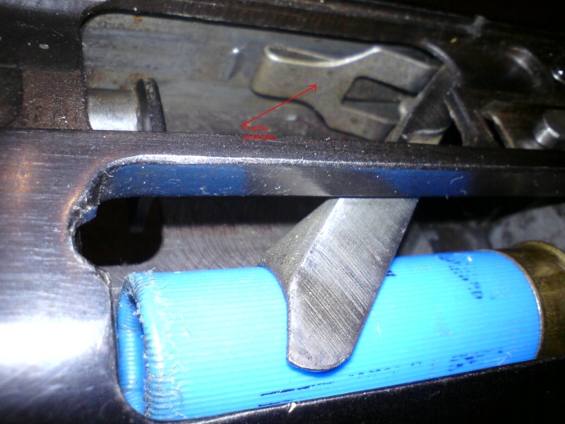

Jde o to, že čelo náboje musí stisknout tu destičku jak je na obrázku v kroužku, pak to podává spolehlivě. Zároveň to zhodí záchyt závěru a vypustí závěr a podavač se zvedne.

no ono se to toho dotkne, ale když koukneš na tu fotku kterou jsem tam teď hodil, tak je vidět, že ta listovka není úplně rovná. Myslíš, že by to mohlo být tím? (Náboj by se tak zatlačil o něco více dopředu. A je fakt, že u slugů které jsou v nábojnici 67,5 to myslím nedělalo)
