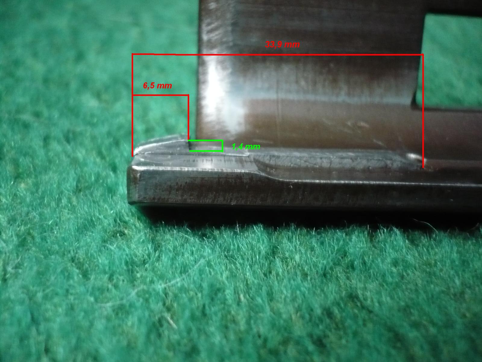

Oggy
Příspěvky: 702
Registrován: 19.02.2008 17:56
26.01.2011 20:55
Re: Samonabíjecí brokovnice CZ-241
vildovi jsem už poslal fotky. Tady je jedna z nich.
Možná se to bude někomu taky hodit :)
G41M
Příspěvky: 122
Registrován: 12.02.2005 12:06
Bydliště: Schlesien
26.01.2011 21:07
ozub vyhazovače sem si snížíl na 4,5 mm líp to vyhazuje 67.5 mm hylzně..
vilda
Příspěvky: 6
Registrován: 07.10.2010 20:52
Bydliště: okr. Břeclav
27.01.2011 17:31
Díky, až to odzkouším, dám vědět :twisted:

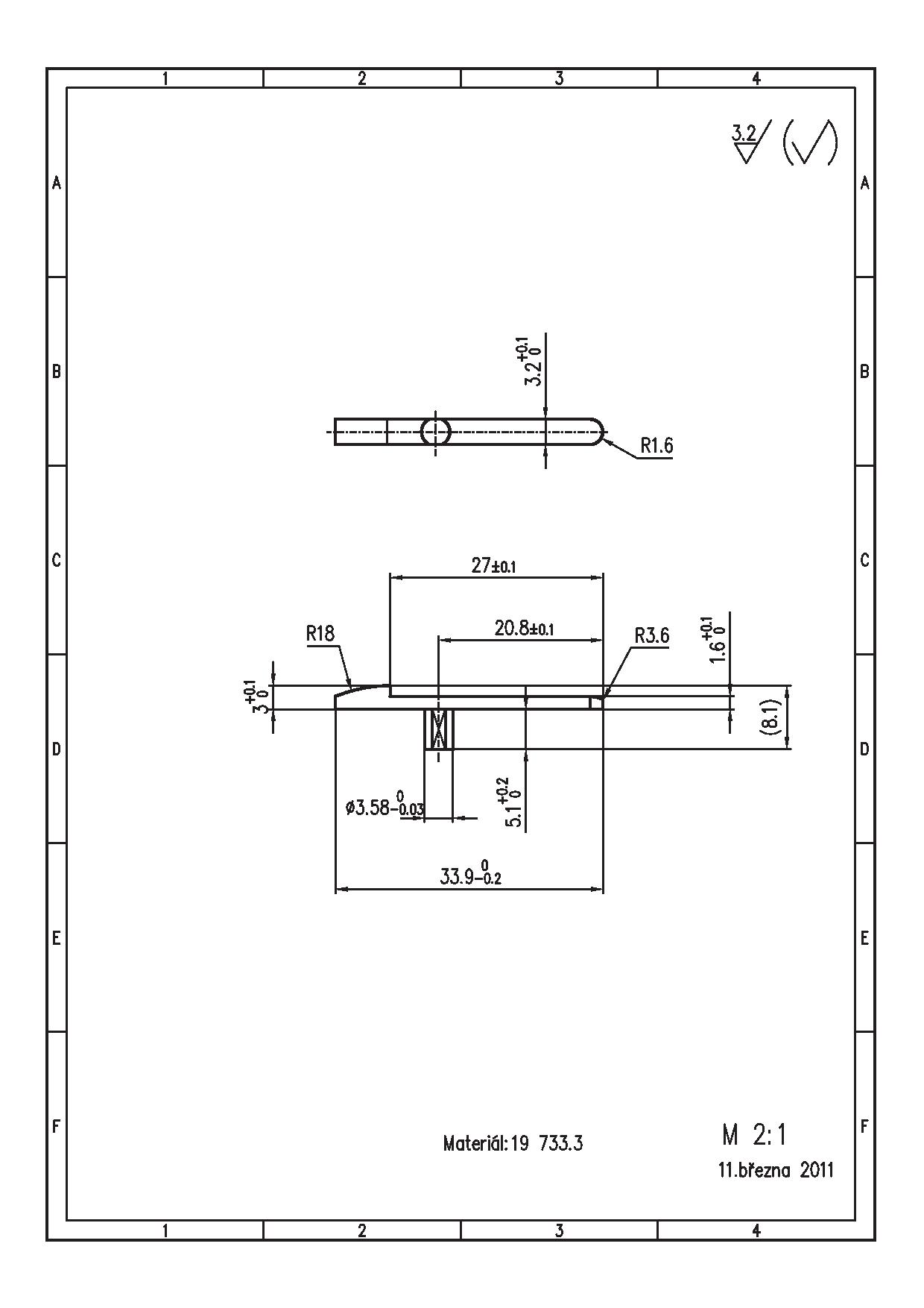

vilda
Příspěvky: 6
01.05.2011 16:07
Konečně se mi podařilo všechno dodělat a odzkoušet, takže vyhazovač funguje a pokud by to někomu k něčemu bylo, přikládám i výkres:
"http://vilda1.sweb.cz/Vyhazovač%20CZH-241.pdf"
(omlouvám se, ale pdf mi to jako přílohu nechce vzít a přímý odkaz mi tady taky nějak nefunguje, takže nevím, jak to jinak vložit)
A Oggymu samozřejmě ještě jednou díky :D
Příspěvky: 6814
10.05.2011 11:40
vilda
ukladej pdf jako jpg, pak to sem snadno uploadneš
