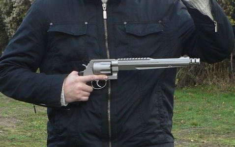

Bydliště: Středočech
19.05.2008 20:56
Jo a když 500kilo tak něco pořádnýho :D :D :D :D :D Obrázek

To Taurus: je to 10,5palce Performen center S&W

Tak to je pořádná pětistovka. O půl palce vetší než můj :lol: No hlavně abys byl spokojen. Když se toho člověk nebojí tak to dělá jen radost. Pokud teda nepřebíjíš jako já od nuly. Informace skoro žádné a omezené množství střel a prachů. Já sice nemám smitha ale už sem z něho taky střílel. Podle srovnání je to stejný, jen ten taurus má líp udělaný střenky. Má na hřbetš měkčenou gumu červené barvy která krásně tlumí. Ze smitha sem byl naklepané jak řízek :twisted:
