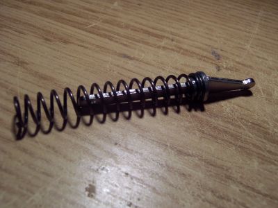

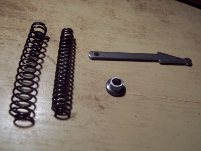

Zrovna jsem vyměnil ty pružinky do Rugeru za odlehčené wolfy a zjistil jsem jednu věc - předchozí majitel byl asi trochu kutil, pač ta 'původní' bicí pružina rozhodně jako originál nevypadá. Má tak 2 mm větší průměr (kvůli tomu tam byla nacpaná ta podložka) a odpor přibližně stejnej jako 10lb wolf...funguje ale spolehlivě tak jsem ji tam nechal.
ObrázekObrázek
No...takže bicí pružinu jsem objednával k ničemu. Ale aspoň mam vyzkoušený, že to s timhle odporem napichuje spolehlivě :)
Pružinku na spoušti jsem vyměnil za 10lb a rozdíl je znát. Teď to chodí opravdu libově 8).
Rozhodně můžu doporučit!

Zdravím draci :-) Tak jsem náhodou zabrousil....moje ověřená zkušenost: speciálně na KGP 161 jsou měkčí pružiny zbytečné....dá se libově vyladit na rastech( vyladění mechanismu - náběhy, úhly, leštění apod. ) tak že má v SA pod kilo....DA nevím, ale je libová....pak se dá sprostě bicí pružina ucvaknout o jeden závit a jde to ještě níž, ale při dvou už chybuje při odpalu. Jinak obecně: když změkčujete bicí pružinu, je třeba vyměnit celou sadu tj. i pružinu na úderníku, aby se toto nestávalo....ale jak říkám, je to moc jebání a není to potřeba :-)

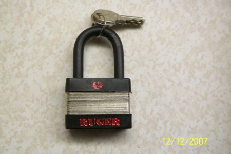

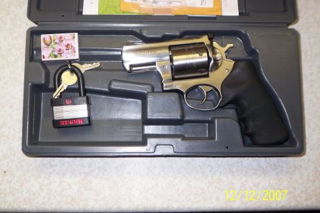

23.12.2007 18:19
Dotaz: jak se to tím zámkem zamyká? Ke svému GPčku jsem také nafasovat zámek, ale má výrazně delší oko...
alfonss
Příspěvky: 5583
Registrován: 22.11.2005 20:24
23.12.2007 18:26
Já mám k Rugeru taky firemní zámeček, ale podle jeho velikosti soudím že je to pouze k uzamčení kufříku :)
MarK
Příspěvky: 3843
Registrován: 20.10.2005 20:14

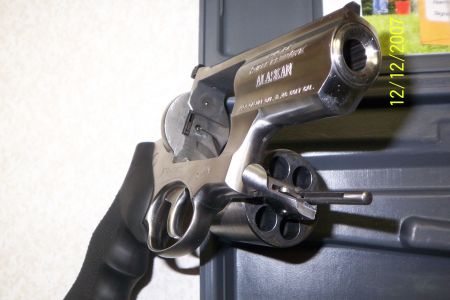

23.12.2007 18:30
A co při vyklopeném válci zaháknout zámeček skrz rám? tedy zamezit případnému zavření (nabitého) válce...
24.12.2007 13:20
Márk trefa do černého. :D
