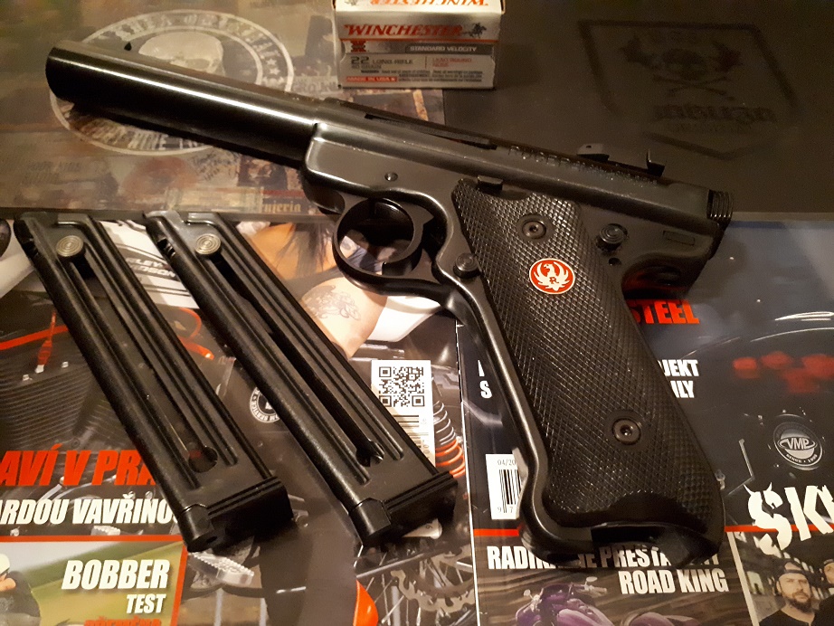

Trochu oživím toto téma. Nějak se mi zastesklo po krátké 22 a tak jsem koukal, co je aktuálně k sehnání. No a nakonec jsem zase skončil u Rugeru 512.
Už jsem ho jednou měl a bohužel prodal Původní byl též MK III, ale z prvopočátku výroby, tedy 2005-2006. Ten současný je 2016, tedy spíše již konec, kdy již nyní je vyráběn model IV. Zatím jsem neměl možnost si vystřelit, tak jen pár postřehů ohledně vizuálního srovnání. Původní zbraň měla spoušť v barvě přírodního hliníku, nový má černý elox. Další rozdíl je v uchycení střenek, kdy původní měl šroubky na plochý šroubovák a nyní je tam imbus. Balení je shodné (zámek, klíček, lišta a druhý zásobník, návod a ostatní doklady), ale plastový kufr je černý, dříve šedá... Původní zbraň i tato jsou celkově slušně zpracované. Jediné, co mohu vytknout a co se nezměnilo, je dost tragická spoušť. Odpor jsem neměřil, ale okolo 1kg to nemá určitě. Je tam docela dlouhý chod s lehkým drhnutím a následně poměrně velký odpor. Co si pamatuji, tak časem si to sedlo (chce to střílet a střílet), ale stejně jsem musel tenkrát mechanizmus přeleštit a pak to bylo výrazně lepší. Řešením je také koupě sportovní spouště, ale to zatím není aktuální. Zbraň mám spíše pro radost a na střelbu pro zábavu a vzhledově se mi moc líbí. Až jí provětrám na střelnici, napíši praktické zkušenosti.

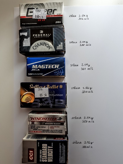

Tak jsem zbraň poprvé testnul. Přímo z krabice, pouze jsem vyhadoval lauf. Šest druhů munice přibližně stejných parametrů. Bez jediné závady. Zbraň byla nastrelena na spodek černého na klasickém pistolaku. Trochu se zlepšil chod spouště, jak si to seda. Příště zkusím přesnost (s oporou) a jednotlivé značky nábojů zkusím prohnat skrze hradla.

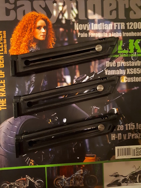

Pořídil jsem ještě jeden zásobník k původním dvěma, které byly u zbraně. Je to origo Ruger, cena 850Kč. Původně jsem chtěl zkusit od Mec-Garu (cca 650Kč), ale momentálně nejsou skladem. Jak již někdo psal, do všech se vejde 11 nábojů SB HV, ale jak to funguje naostro ve zbrani jsem nezkoušel...
