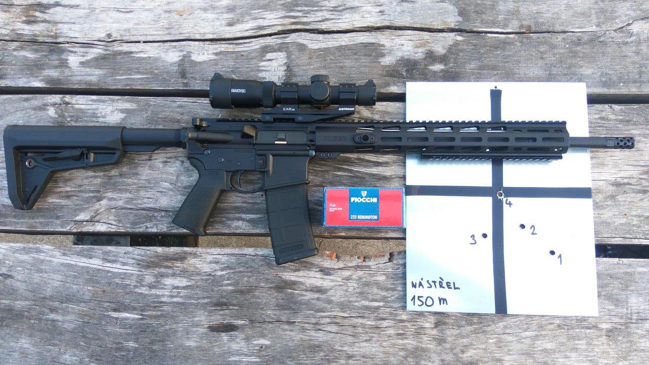

No můžu přispět spíš prvními dojmy, než zkušenostmi. Mám asi dva měsíce verzi AR-556 MPR, což je o něco málo jiná flinta oproti klasice. Doteď teda víc ležel, jak střílel, tak mám jen nějakých 100 ran. Vesměs mířenky v sedě nebo ve stoje s oporou na 50 – 150m. Chtěl jsem něco za rozumný peníz s potenciálem střílet přesně na střední vzdálenosti, proto padla volba na Ruger s 18´´ hlavní.
Takže zatím rozhodně nadšení převažuje. Na první pohled kvalitní zpracování, nikde se nic neviklá, perfektně mě sedne do ruky. Na těch 150m jsem schopen se držet v kruhu cca 5 cm, což zřejmě nebude limit pušky, ale optiky (variabl 1 – 6 x 24), můj a střeliva (Fiocchi 55grs). Foto je z nástřelu optiky na 150m. Jak píšou recenze, originální Rugerovský kompík funguje dobře, zpětný ráz je velmi malý, a mám opravdu pocit že střlím z WMRky. To je samozřejmě vykoupené pořádnou řachou při výstřelu, bez pořádných sluchátek ani ránu.
Co stojí ještě za zmínku je spoušťák. Krátký chod na prázdno (pocitově cca 1 – 1,5mm, neměřil jsem), a odpor 4,5 lb. (jak píšou) při spuštění. Nikde žádný pocit, že by něco drhlo.
Abych jenom nechválil, má to i pár much. S origo Magpul zásobníkem zůstává závěr po posledním náboji bez problémů zachycený v zadní poloze. Při použití laciných bulharů se zachytí jen sporadicky. Za těch 100 ran jsem měl 3 zádržky, kdy se náboj šprajcnul před komorou. Myslel jsem, že to mají na svědomí právě laciné zásobníky, ale stalo se mně to i s Magpulem, navíc jen v sedě, ve stoje ne. Tak to vidím, že jsem se v sedě asi o ten zásobník opřel a vytlačil ho trochu víc nahoru.
Tolik první postřehy, prozatím vládne spokojenost, tak uvidíme, až toho budu mít odstřílené trochu víc.
