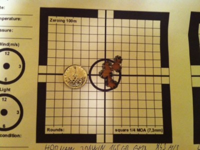

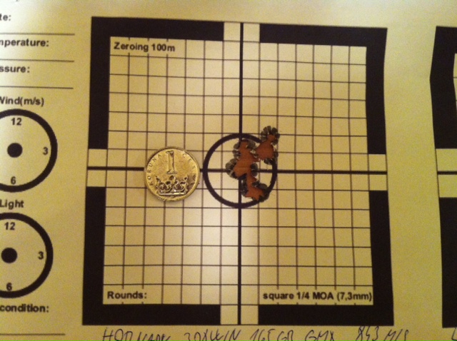

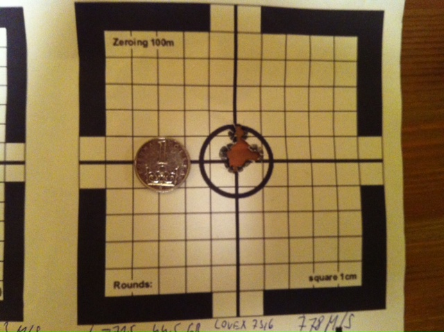

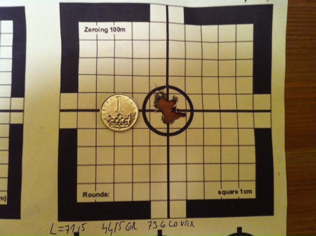

Ufiknutej neufiknutej střílý to mazaně.Dnes postupně 120 ran.
Normálně jsem se zamiloval.Zpětný ráz žádný soustřeli po nástřelu paráda.A střílel jsem je opakovaně.
Střílel jsem 40 ran loveckým Hornady 165 gr GMX , to je ten terč 10 ran.
Ty ostatní 2 ks jsou moje přebíjenky udělané takříkajíc s ničeho.80 ran celkem.Náboje udělané na zásobníkovou délku a střílené ze zásobníku.

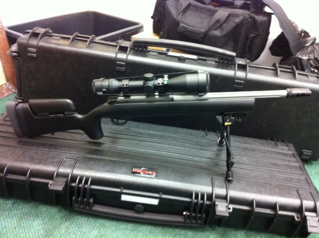

Jaké to má stoupání ? Jo a ještě jedno budu ti připadat jako rejpal ,ale za ty prachy bych tam opravdu nedal bipod na vzduchovky ( Caldwell ). Znám ty báchorky , že to je jeden výrobce jako Harris , ale kamarádi co je nakoupili tak se do dnes tlučou hlavou o stůl . Opravdu je to známka dobrého (obchodníka).
glock1719 - Příspěvky: 8116
Re: RPA Rangemaster .308W
Ty nohy jsou půjčena nouzovka Harisky jsou na ceste. Střílel jsem s mojema 3-9 palců .tyhle jsou tam jen , aby to bylo na co postavit.
