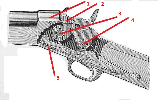

Proč není systém rolling-block vhodný pro vysoce výkonné náboje?
Je nutné se podívat na konstrukci a projít si slabší místa (viz. obrázek a čísla v něm):
(1) hlaveň je zašroubovaná v hodní části pouzdra závěru, přičemž v zadní části je materiál hlavně dosti ubrán díky vybrání pro otočný blok a vytahovač. Čili zeslabení v místě zadní části komory, zvýšený tlak by šel rovnou na pouzdro závěru.
(2) otočný blok - v případě vysokého výkonu velmi namáhaná součástka, která může povolit.
(3) a (4) čepy otočného bloku a kohoutu - na ty se přenáší většina tlaku ode dna nábojnice. Čepy mohou povolit a nebo se utrhnout z pouzdra závěru.
(5) pouzdro závěru je vlastně profilem ve tvaru "U" obráceného hlavou dolů, tzn. je dole otevřené, a drží ho u sebe pouze jeden nebo dva šrouby skrz spodní část pouzdra závěru. Takže v případě enormního tlaku nejprve povolí komora a pak se celé pouzdro závěru otevře - roztáhne do šíře, vypadou čepy a je to.
! znovu ale říkám, že pro odpovídající náboje, výkonově odpovídající době 1866-1888, jde o systém zcela bezpečný!
Pozdější úpravy, pro výkonnější náboje, cca 1889-1918, spočívaly v posílení výše uvedených slabch míst: lepší materiály (čepy, otočný blok), jiná konstrukce vytahovače, navíc přidané zesilující šrouby skrz pouzdro závěru.
