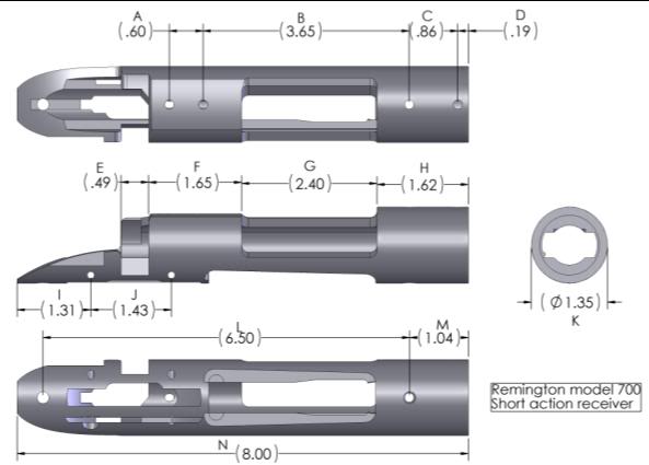

Chtěl bych poprosit majitele Remingtna 700 zda by byl ochoten mi přeměřit vzdálenost upínacích šroubů železa do pažby a vzdálenost usazení ozubu k prvnímu šroubu. Přemýšlím o výměně na mé pušce, a prý by měli díry sedět, jen by se muselo upravit usazení ozobu, tak to chci mít černé na bílém, abych nekoupil pažbu a pak nezjistil, že je vše špatně.

Smile: přiložený obrázek ti snad bude stačit. Pozor, jsou dvě velikosti závěru - krátký (např. 223Rem, 308 Win) a dlouhý. "Ozub" je na kroužku mezi pouzdrem závěru a hlavní - viz. obrázek.
