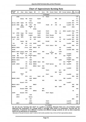

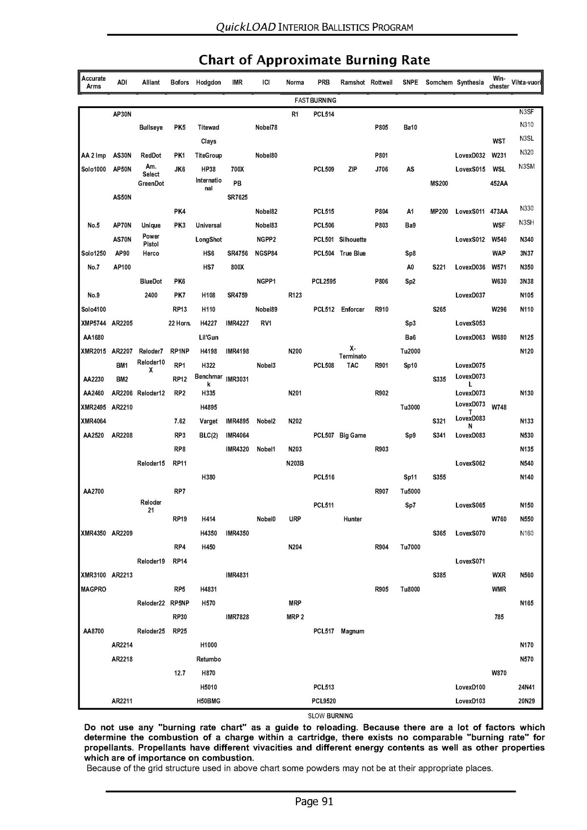

sub min. navážky pomalých prachů nejsou obvykle tou nejúspěšnější cestou k výrobě terčových chcíplin
volba-prachu-pro-9x19-a-45-acp-t1066.html
něco k tematu 9x19 - aplikace Vectanů
viewtopic.php?f=67&t=3459

Když jsme u těch prachů, tak já používám v 9L 155gr olovo a pod to 3,3 gr BA9. Hradla nemám, takže nemůžu dát konkrétní čísla. Na 25 m se mi daří udržet v 10 na zelené nekrytě ležící figuře. Jasně že se mi to nepodaří vždy, ale přikládám to hlavně rukám. Co mě ale trápí je to, že mi zůstává nespálený prach. Nehoním faktor spíš mi jde o náboje (čajíčky) na mířenku. Rád bych vyzkoušel jiný prach, potom co psal 4mike tak bych asi zkusil rychlejší AS. Používáte ho někdo pro takhle těžký střely v devítce? V tabulkách naopak píšou o SP2 který je pomalejší i než BA9. Tak nevím…
- Příspěvky: 7066
Re: Přebíjení 9mm Luger
kámoš laboruje accu2 pod 158grs olovo (překalibrovaný z 357)
takže klidek
ještě těžší střely a ještě rychlejší prach než plánuješ
krom toho bych asi vyhlásil anketu kolik mm zabere v lugrový hilzně těch cca 4grs AS
jsou to dost velký a lehký zrna (asi jako solo1000)
takže bezva krmivo do velkých hilzen a přitom slabých ráží
takže klidek
