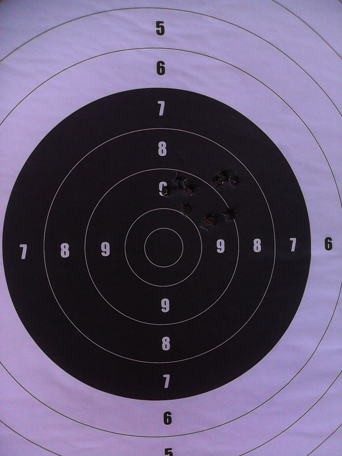

Všechny terče stříleny na 50m K31 s dioptrem
Lapua Scenar 167gr.
prach 41gr. Tubal 5000
zápalka RWS 5,5
OAL 74,5
hilzna berdan GP11

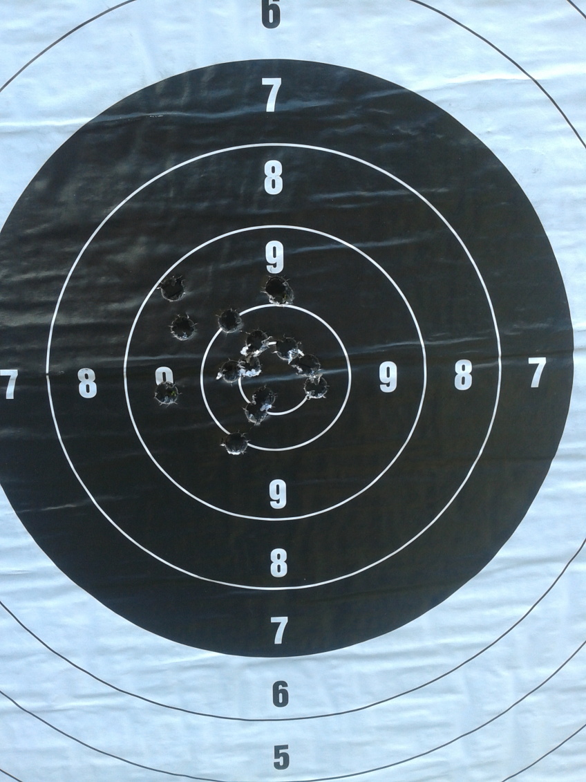

SaB 147gr. 2908

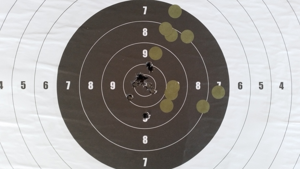

40gr. Tubal 5000
OAL 74,5
zápalka RWS 5,5
hilzna berdan GP11
Ares EPRX 195gr.
15gr. D036
zápalka RWS 5,5
hilzna berdan GP11

Je vidět , že si puška s Tubalem moc nerozumí.
Ale bud v klidu já na to taky došel až na střelnici.

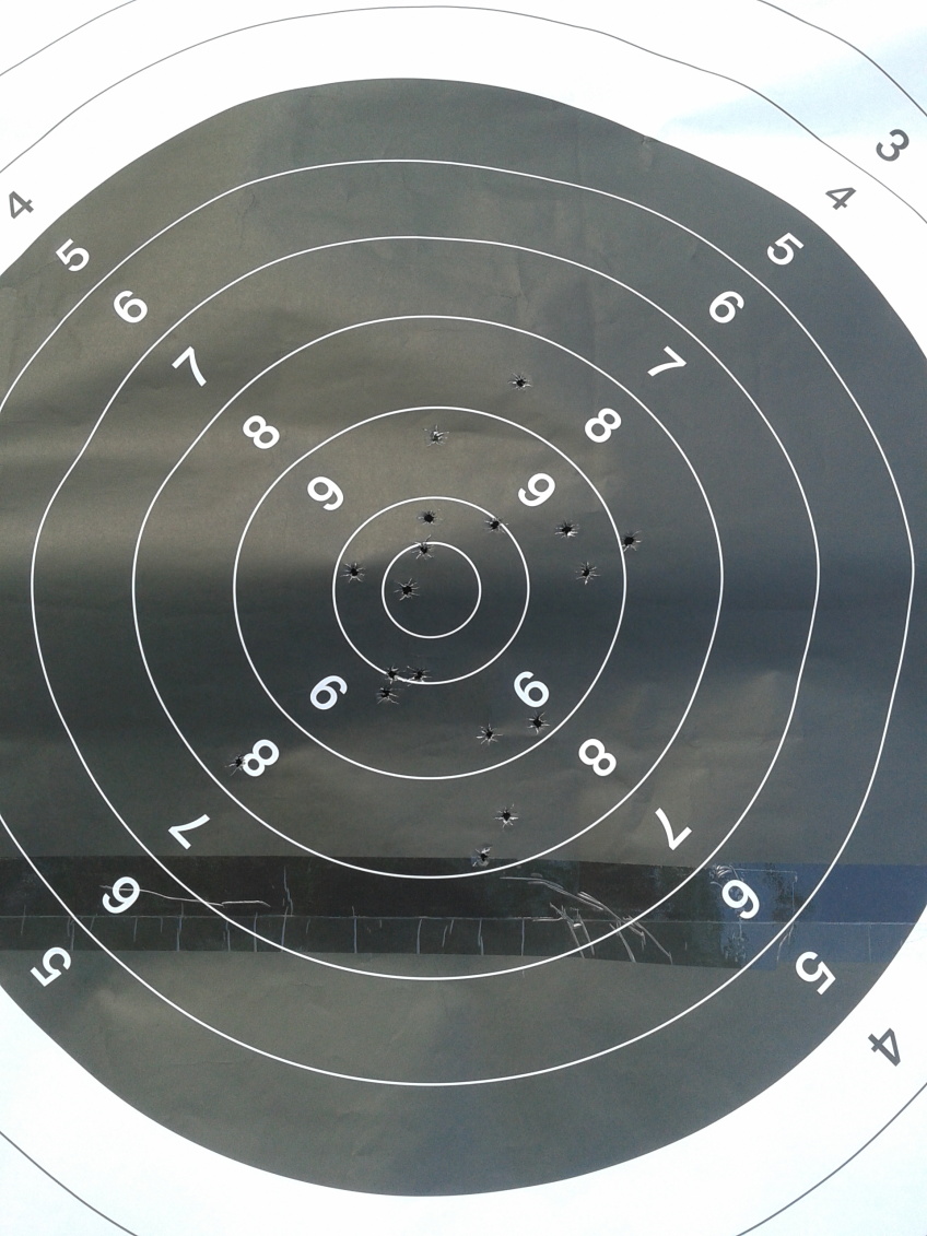

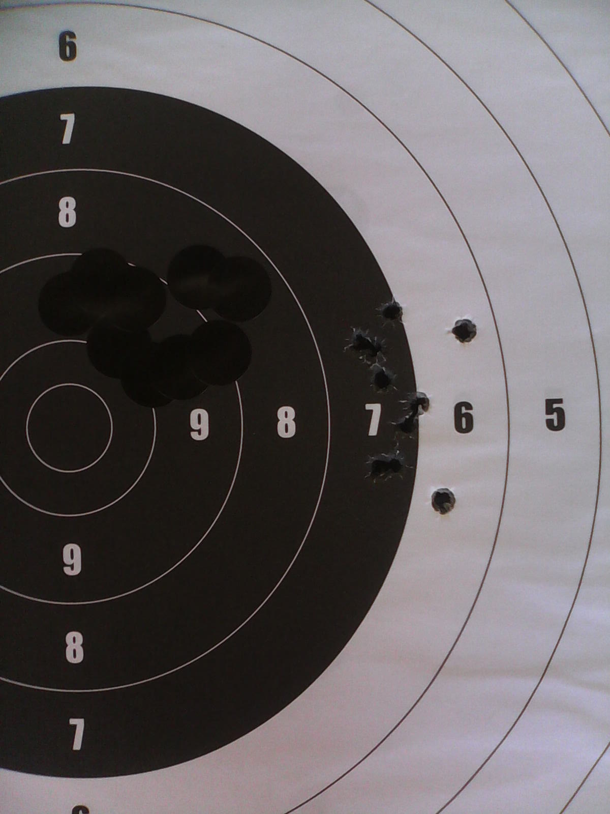

K31 s dioptrem
Lapua Scenar 155gr.
prach 45,5gr - D73.6
zápalka berdan RWS 5,5
OAL 74,6
nábojnice GP11
Terč na 100m je 50/20 - 15 ran za 10 minut
Terč na 300m je 100/60 - 18 ran za 20 minut
300m terč 100/60cm - 18 ran
100m terč 50/20cm - 15 ran
